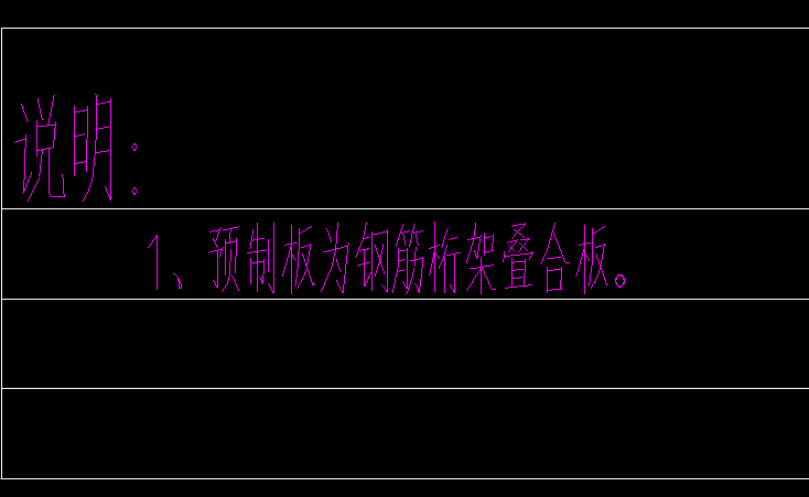

    1、圖示的疊合板是套疊合板定額還是自承受式樓層板定額
    2、預制模殼柱定額是套取那個,建模中還有模板面積,預制模殼柱也需要支模的嗎,不是已經預制好的嗎模殼
  • 1、圖示的疊合板是套疊合板定額還是自承受式樓層板定額 ---疊合板
     2、預制模殼柱定額是套取那個,建模中還有模板面積,預制模殼柱也需要支模的嗎,不是已經預制好的嗎--需要支模,還有現澆部分
