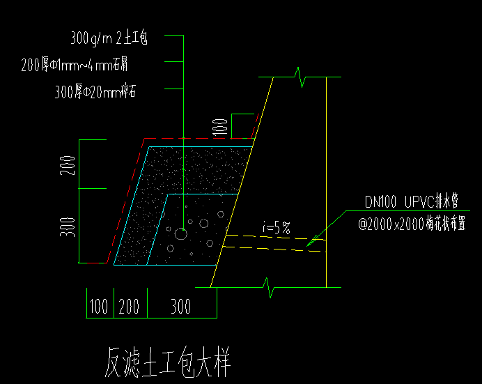

套市政軟地基 土工布。

根據圖紙計算面積=寬度(100+300+200+200+300+100)*長度(看平面圖上的具體長度)

按圖示尺寸計算
