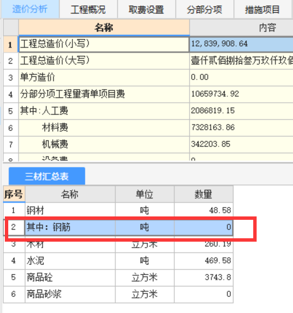

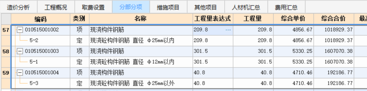

GCCP分部分項中輸入了三條清單定額工程量,但是造價分析中鋼筋量一直為0,修改鋼筋工程量只改變了總造價但是造價分析中鋼筋一直是0
河畔晨光 黃金專家
答題: 28175 被贊: 7404
鋼筋并入鋼材內了
