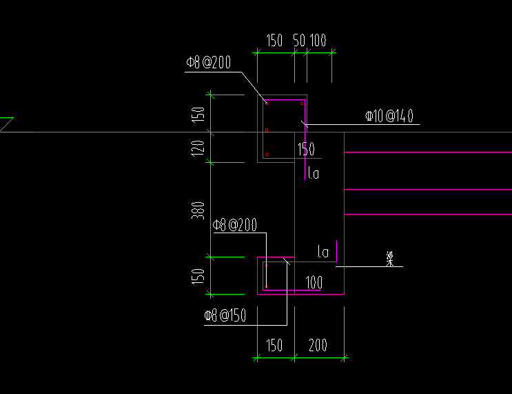

可以用自定義節點繪制
2025-04-27 16:41:11
雪花飄 飄 鉑金專家
答題: 37313 被贊: 8845
異形挑檐定義
2025-04-27 16:42:00
xagcc 鉆石專家
答題: 316954 被贊: 72046
最好的方法就是與梁整體用異形梁定義處理
2025-04-27 16:42:03
雪蓮 鉑金專家
答題: 31767 被贊: 7894
按梁定義
2025-04-27 16:42:18
在鋼筋算量中,請問這種節點應該怎么處理?
在鋼筋算量中,請問這種節點應該怎么處理? 見附圖
請問這種節點怎么畫?
請問這種節點怎么畫啊,他表面是個梯形的,轉角處的梁是變截面,如果用圈梁來畫的話就會突出去一部分,如果用板來畫的話,那么伸進梁的部分又要怎么處理呢?
請問這種節點鋼筋怎么處理?
請問這種節點的混凝土強度怎么選擇呢?
請問這種節點的混凝土強度怎么選擇呢?上清單量的時候,又該歸到那個項目里呢?
請問這種節點怎么處理比好好?
