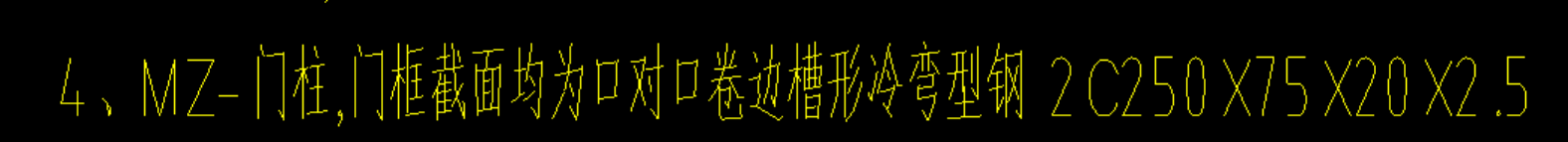

  • 老師們,前面的這個2代表什么意思,算出的當個的工程量是不是還要*2
    工程量
  • 要乘2(雙拼的)
    2025-04-27 15:49:17
  • 是2根C型鋼。
    2025-04-27 15:49:30
  • 需要乘2
    2025-04-27 15:58:37
