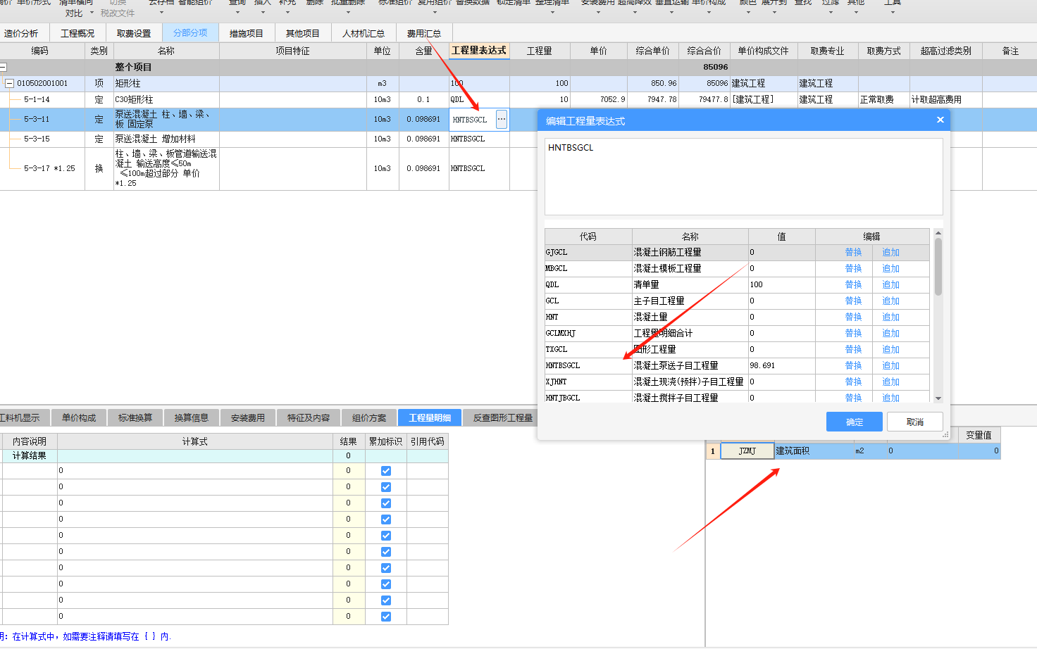

  • 山東計價新人隨便套了個矩形柱的,麻煩老師看看有木有錯誤
    程量表達式
    矩形柱

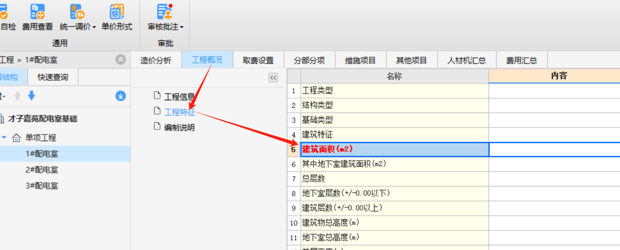

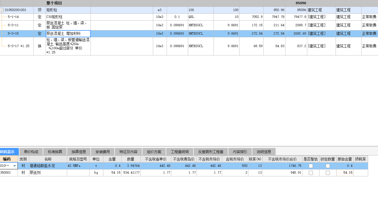

    問題1、清單工程量我填的100m3,下面泵送的工程量表達式如下,對嗎?有需要調整的計算式和補充的子目嗎?2、那個工程量明細“建筑面積”什么意思?3、這個泵送的工程量里面考慮損耗了嗎?如果需要沒考慮,需要考慮,應該怎么操作呢?謝謝老師
    1. 對的
    2. 建筑面積是項目特征里面輸入的信息,可以在輸入需要使用建筑面積工程量的時候,直接選擇該工程量代碼,這樣就不需要你再去手動輸入了
    3. 這個是有考慮損耗的,柱類構件是因為有打底砂漿,所以混凝土的工程量會少
