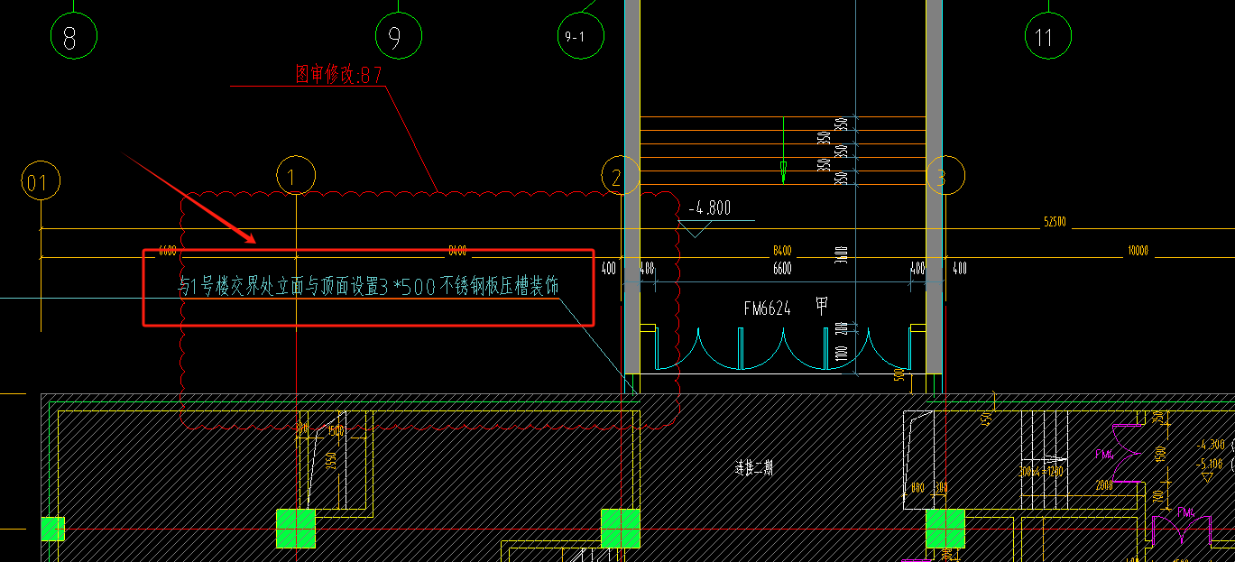

愛吃香菜 2025-04-27 14:26:06 | 遼寧省 土建 | 47查看 4回答
如圖:
米老鼠 鉑金專家
答題: 68316 被贊: 11282
按長度計算
應該是垂直方向按樓層凈高計算,水平方向按兩墻之間的凈寬度計算
首次提交 2025-04-27 14:28:10 最近修改2025-04-27 14:35:11 (修改過1次)
河畔晨光 黃金專家
答題: 28159 被贊: 7399
建筑高度*2+寬度
2025-04-27 14:28:10
幸福像花一樣 鉆石專家
答題: 128241 被贊: 30844
套子目
2025-04-27 14:33:38
nh 鉆石專家
答題: 135209 被贊: 27889
按圖紙面積計算,套不銹鋼面層
2025-04-27 15:33:52
