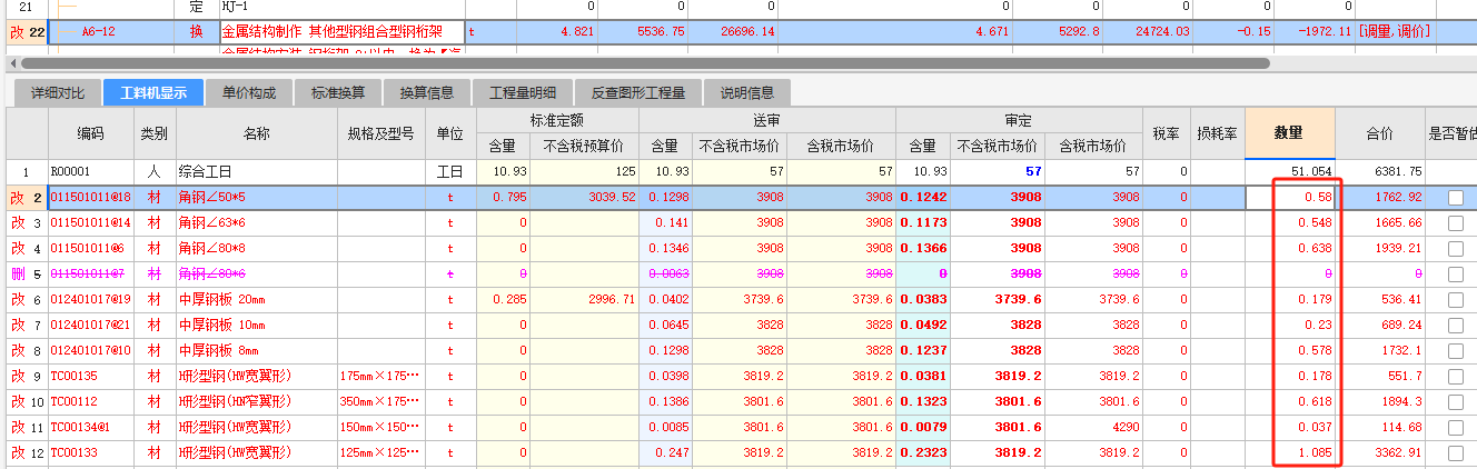

屋里網巨卡 2025-04-27 11:19:26 | 山西省 土建結算 | 46查看 3回答
定額計價
可遇難求 鉆石專家
答題: 105073 被贊: 41851
不對,計算的重量*1.06
2025-04-27 11:24:15
郭郭 黃金專家
答題: 4245 被贊: 1256
含量*工程量 自動計算的
直接填 得考慮損耗 定額原始損耗 ,數量*(1+損耗)
首次提交 2025-04-27 11:22:34 最近修改2025-04-27 11:23:55 (修改過1次)
時光、背面 鉑金專家
答題: 27118 被贊: 20210
數量=含量×工程量
2025-04-27 11:25:09
