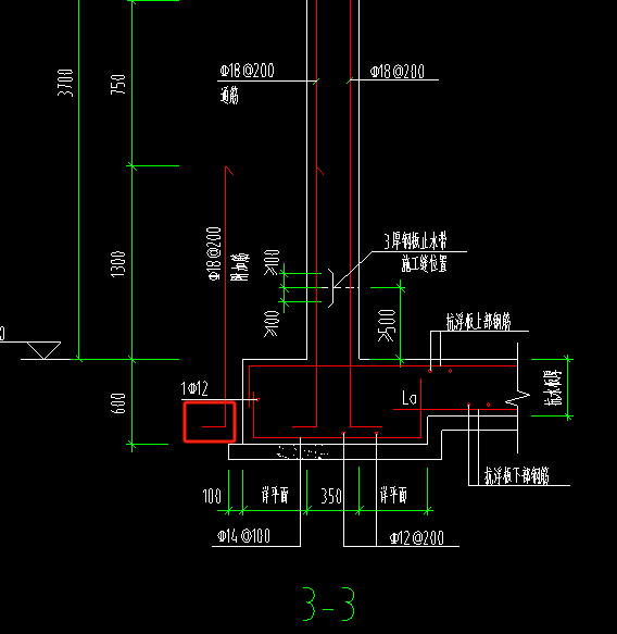

張婧儀 2025-04-25 11:26:48 | 四川省 土建結算土建計量GTJ | 34查看 2回答
時光、背面 鉑金專家
答題: 27100 被贊: 20205
基礎高度-底部保護層≥Lae,彎折max(6d,150)
基礎高度-底部保護層<Lae,彎折15d
2025-04-25 11:49:57
專家 白銀專家
答題: 1451 被贊: 358
這種都是要看圖集的 你這個基本15D就可以了 如果承臺厚度很小就是總的錨固長度
