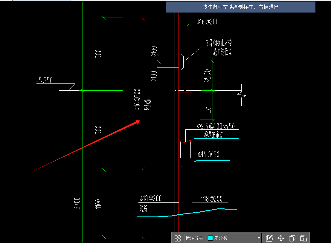

123 2025-04-25 10:53:21 | 四川省 土建鋼筋算量GGJ2013土建算量GCL2013 | 43查看 3回答
鋼筋撐起半邊天 鉆石專家
答題: 154710 被贊: 49234
在定義墻時的其它鋼筋里添加附加的短豎筋
首次提交 2025-04-25 10:55:44 最近修改2025-04-25 10:56:15 (修改過1次)
時光、背面 鉑金專家
答題: 27017 被贊: 20149
其他鋼筋 里輸 長度2600
2025-04-25 10:58:37
nh 鉆石專家
答題: 135013 被贊: 27860
在其它鋼筋內設置
2025-04-25 10:59:36
