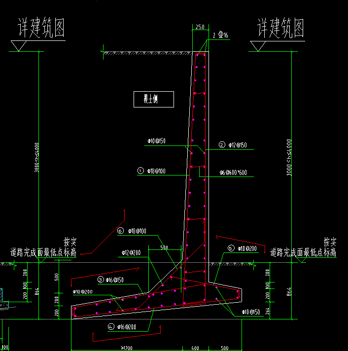

用異形構件繪制一個整體,高度又不是統一的,用異形構件怎么布置拉筋呢?
大橙子耶 專家
答題: 319 被贊: 70
這樣子都是變量的一般設計會給出來,多少米范圍多少量,設計會給剖面圖能測出來的
包括土方量,設計會圈一下子,我遇到的都是,你把圖紙看全,有的不明確寫,旁邊的小圖框就是
