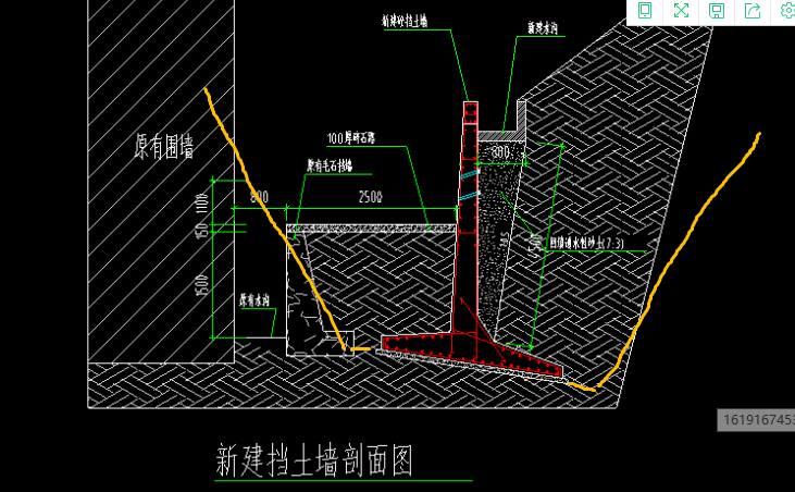

  • 請問這樣的擋土墻挖土怎么計算

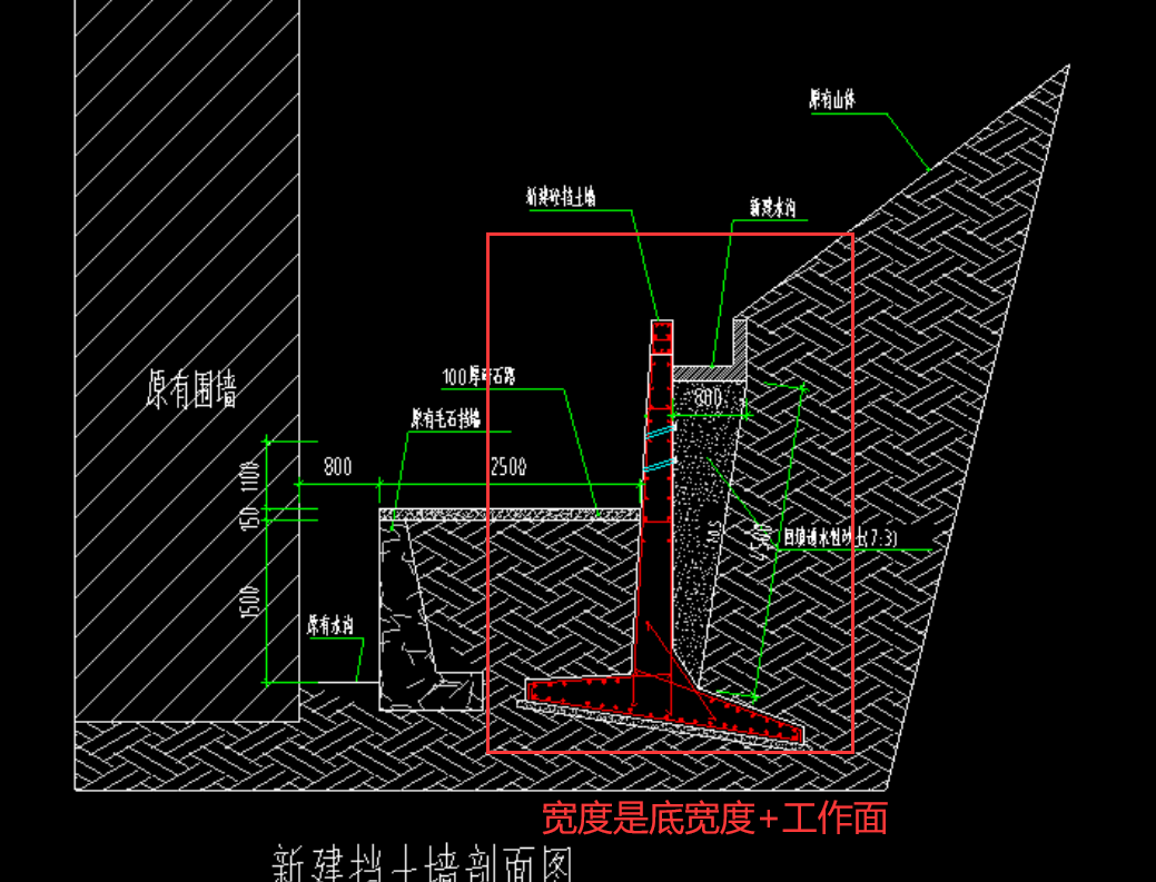

    用墊層邊線加工作面寬度,是坑底的寬度,放坡圖紙沒給或沒有方案,按定額規定放坡來計算土墻
    截面是個不規則圖形,根據上述方法在圖紙上繪制出截面,量得面積,再乘以中心線長度就是挖土體積
