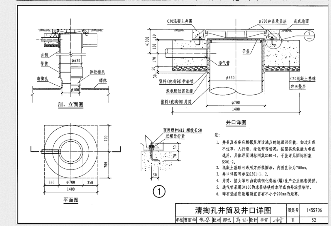

你好,補充清單和補充定額子目記取費用。其余的做法分別根據圖集套取定額子目。
2025-04-24 22:10:22
請問:編單箅雨水口、玻璃鋼化糞池的清單,是不是要列 補充清單?
請問有沒有玻璃鋼化糞池相關的圖集,或是14SS706
