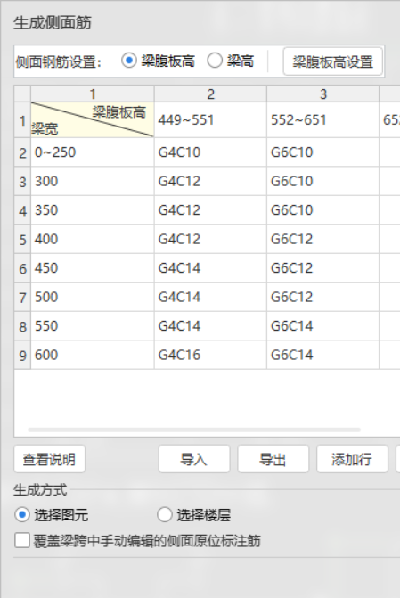

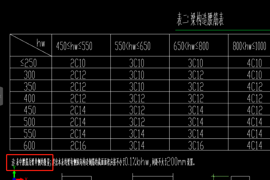

廣聯達土建算量中 筏板基礎的側面筋是輸入單側的根數還是兩側相加的根數?
請問我這個梁式承臺輸入的鋼筋信息是正確的嗎,主要側面鋼筋的根數
單構建鋼筋輸入根數的確定
單構建鋼筋輸入時,確定其根數時,輸入的長度是鋼筋減去保護層后的凈長么
基礎梁
在定義中基礎梁側面鋼筋是輸入兩邊的總根數還是一側的根數
梁側面腰筋設置
請問圖紙上說明凡是梁腹板高度≥450,應設置側面腰筋,2C10@200, 有根數也有間距,但是廣聯達里面只能輸入間距或者根數,我該怎么處理?謝謝!補充問題:假如輸入根數,那當梁腹板高度比較高時,腰筋根數一側不止兩根,不是就設置少了嗎?
