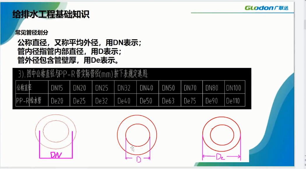

2025-04-24 15:47:00

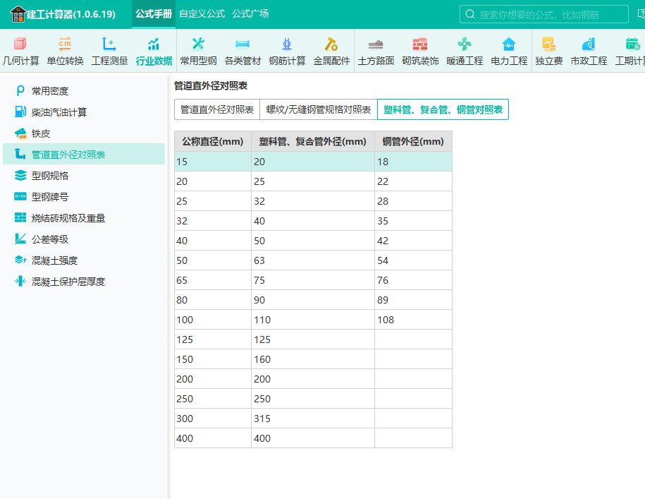

建工計算器calc.everdrawing.com
答題: 69 被贊: 10
星辰大海的答案很好的,我的答案僅供參考
