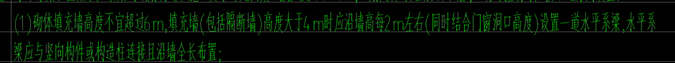

  • 這個說明應(yīng)該怎么理解
    如圖,結(jié)合門窗洞口高度應(yīng)該如何理解,是碰到門窗洞口只在門窗洞口處設(shè)置一道水平系梁嗎?系梁
    墻高于4m 墻全長布置系梁  遇到門窗系梁可以提高到洞口上方當(dāng)做過梁
    2025-04-24 14:54:07
  • 如果墻高超過4m,一般在門窗洞口頂設(shè)置系梁(兼做過梁)。
    2025-04-24 14:52:49
  • 沿墻高每隔2m布置一道圈梁,有門窗洞口的地方布置在洞口頂
    2025-04-24 14:53:05
