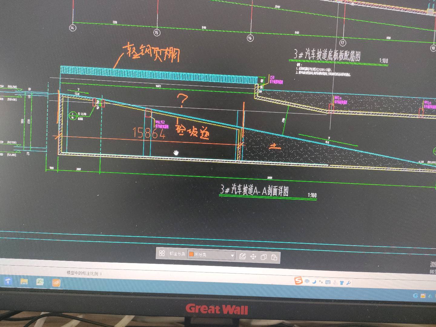

  • 車庫汽車坡道如何計算建筑面積?
    外墻內(nèi)側
    2025-04-24 11:26:51 補充
    該坡道在車庫外墻內(nèi)側,能否計算一個自然層建筑面積?

    室內(nèi)的,按自然層計算建筑面積。
    室外的,有頂棚的,計算1/2建筑面積。沒有頂棚的,不計算建筑面積。

  • 根據(jù)《建筑工程建筑面積計算規(guī)范》(GBT50353-2013)規(guī)定,地下車庫的汽車坡道是否計算建筑面積,是按照有無頂蓋確定的。出入口外墻外側坡道有頂蓋的部位,應按其外墻結構外圍水平面積的1/2計算面積。如果汽車坡道層高2.2m及以上,按全部面積計算;低于2.2m的按1/2面積計算。

  • 有頂蓋的部位按外墻外邊線所圍成的水平面積,計算1/2建筑面積

  • 有頂蓋的汽車坡道層高2.2m及以上,計全部面積。
