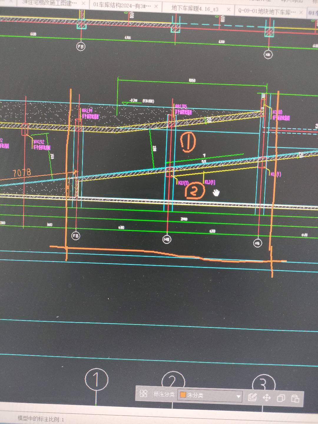

  • 地庫汽車坡道怎樣計算建筑面積?1,2是否都算建筑面積?
    汽車坡道
    上邊計算全面積
    下邊  能進人的   1.2米以內不計算  1.2-2.1的算一半  2.1以上的算全面積

  • 有圍護和頂蓋就是可以計算建筑面積,否則就是不計算,缺一不可
    2025-04-25 09:32:35
  • ① 有頂蓋的坡道,按外墻外邊線水平面積計算1/2建筑面積;
    ② 坡道下的斜空間,結構凈高≥2.1m的部位計算全面積,結構凈高1.2m~2.1m的部位計算1/2;結構凈高<12m的部位不計算建筑面積; 如果這個位置是封閉的就不計算建筑面積
