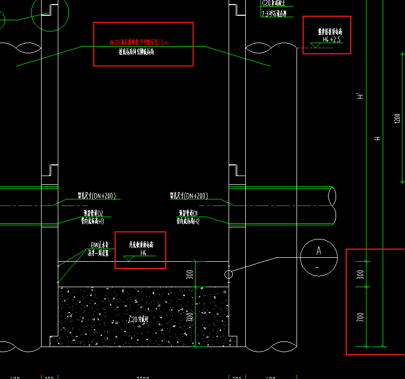

  • 高壓旋噴樁實際樁頂標高應高出設計值500mm,高出部分工程量是否計算
    設計標高

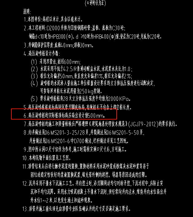

    樁頂設計圖示尺寸為3.5m長,設計說明要求實際樁頂標高應高出設計標高500mm,根據18定額高壓旋噴樁計算規則,高壓旋噴樁噴漿按設計圖示尺寸以m3計算,清單價算規則按設計圖示尺寸以樁長計算。請問這高出的500mm是都可以計算工程量。
    高出的500mm都可以計算工程量
