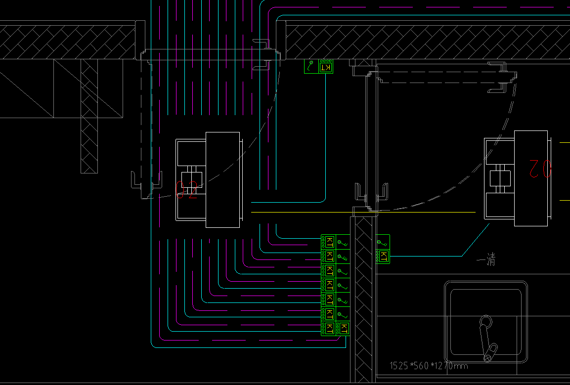

這是酒店的空調線路平面圖。請問這條藍色線和粉色線一般用什么線?是電線嗎還是什么雙絞線?(備注:分線連接傳感器,藍線連接風機盤管)

控制線,粉色線,一般用多芯軟線,比如RVV-7-1.5
電源線,藍色線,一般用硬線,比如BV-3*2.5
