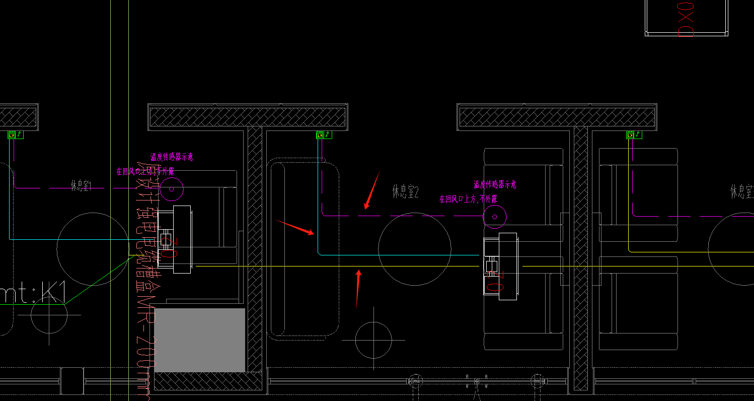

請問,這張空調平面線路圖,這三根線都是什么線呀?套什么定額呢?

黃 是電源線,藍是空調開關控制線,粉色是溫控控制線

需要看配電箱系統圖,空調電源線、控制線 溫度傳感器,具體看系統圖;套安裝電氣 電線章節相關定額
