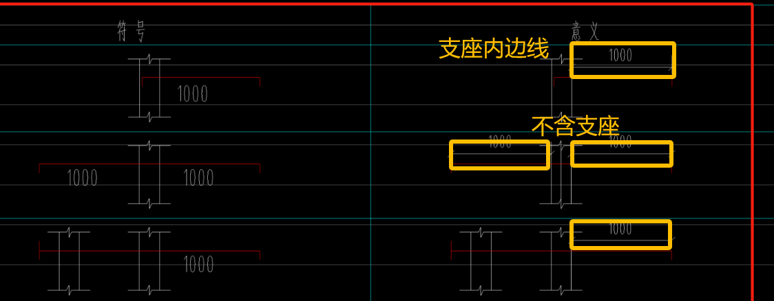

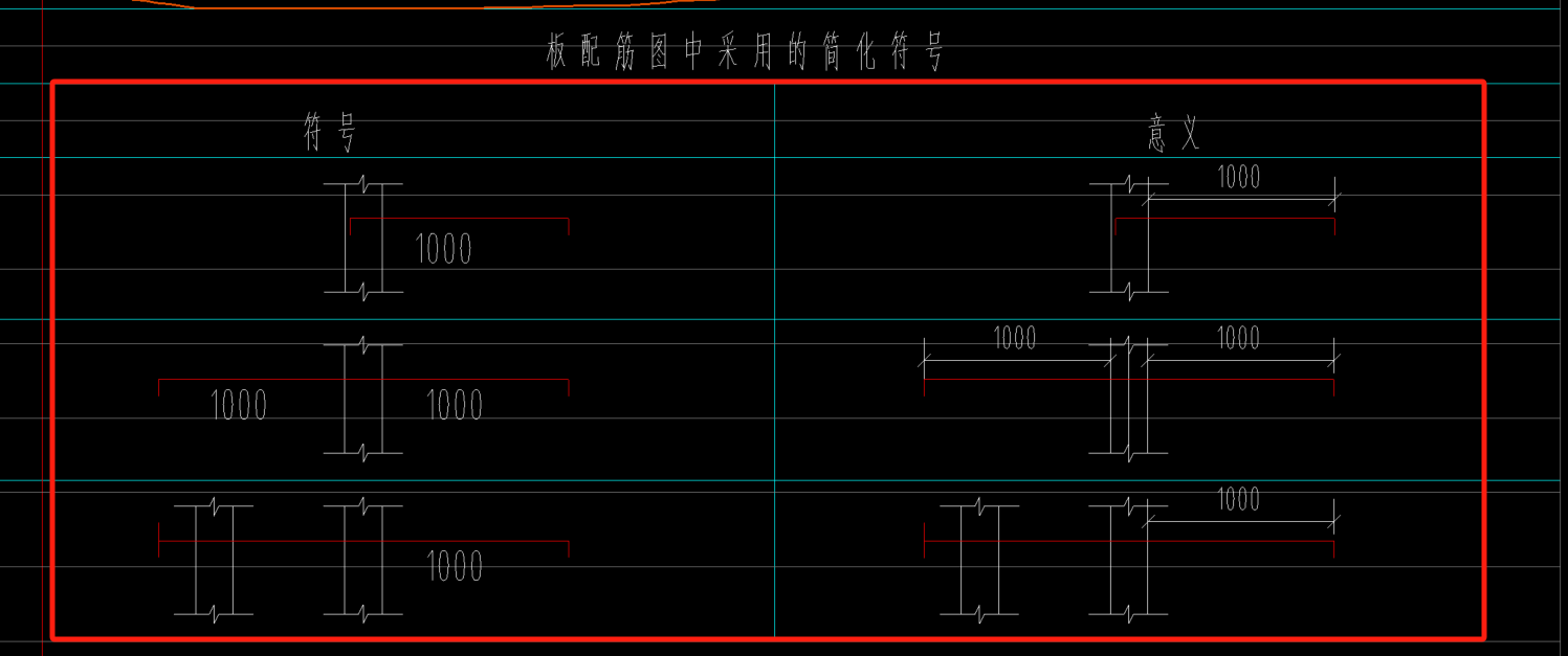

  • 請問一下老師,這個負筋和跨板受力筋的的位置是從支座哪里開始的,如圖
    負筋
  • 單邊標注:支座內邊線
    中間支座負筋:不含支座寬
    跨板受力筋:支座外邊線
    2025-04-23 10:53:58
  • 板受力筋
    2025-04-23 11:01:48
  • 支座內邊線,不含支座寬。
