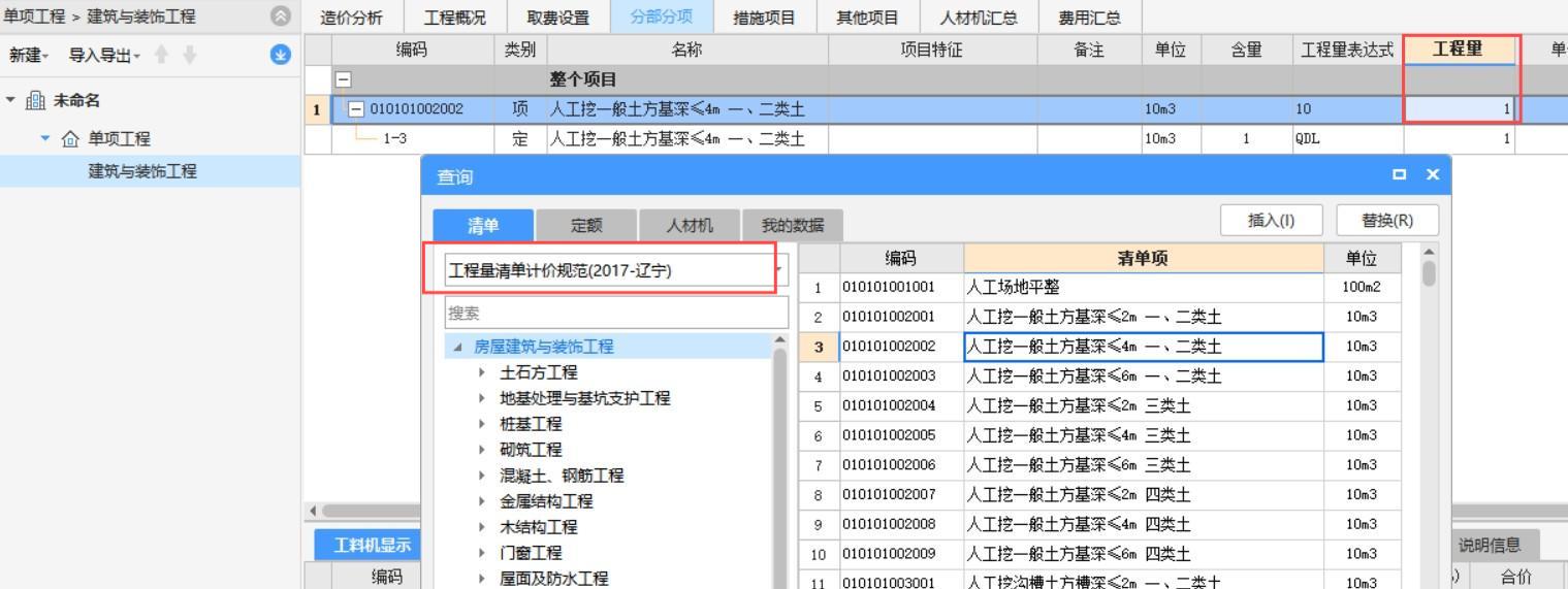

  • 請問圖中清單項的工程量是按13清單規(guī)則還是按照定額規(guī)則計算?
    清單規(guī)則
    按13清單計算規(guī)則計算清單工程量。
    2025-04-23 10:00:34
  • 按13清單 計算規(guī)則  計算清單 工程量    組價時定額工程量計算規(guī)則計算定額工程量
    如果想用定額量就是清單 量   可以在清單 描述中寫明  清單量按定額量
    2025-04-23 09:39:52
  • 按各自的規(guī)則計算
    2025-04-23 14:48:05
