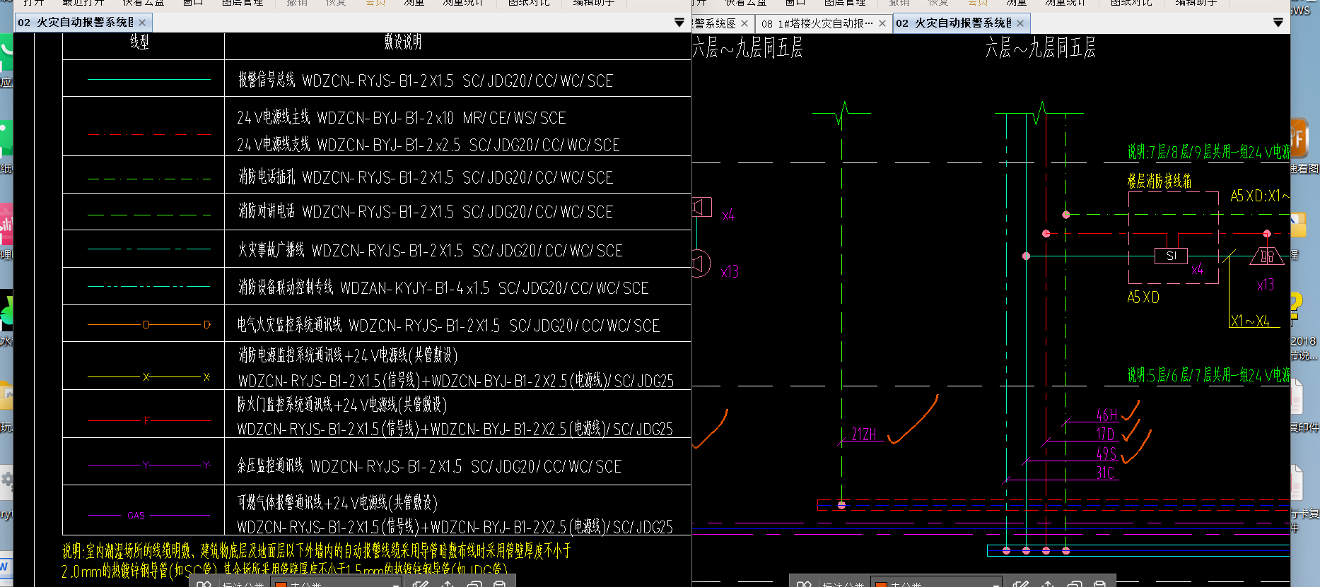

    電話干線、廣播干線、聯動控制線不經過端子箱的是不是每根都從消控室引來,如圖21ZH是電話對講線,是不是從消控室拉21條電話線;
    進端子箱的線纜都是從消控室拉一條信號線接首層端子箱,從首層到二層端子箱,二層到三層以此類推嗎,首層

    一個隔離器后面的點位不超過200個,超過200重新再布設一個隔離器,以此類推,電話對講線是單獨的,一個點位一根,消防廣播你就按一根走,然后并聯起來計算就行,聯動控制線也是和消防廣播一樣的道理

  • 你的理解大體沒錯,但信號線從系統圖看是從消防控制室引了49條回路過來,從你的截圖沒辦法看出一條回路接幾層,假如回路1接1到2層,那就是先接到1層再由1層接到二層的端子箱,以此類推。
    (然后那個天下為公的人的描述是錯的,他把一條回路接200個點跟一個隔離接32個點記混了,其他描述也很片面,聯動控制線跟廣播也不一樣它是一對一的。)
