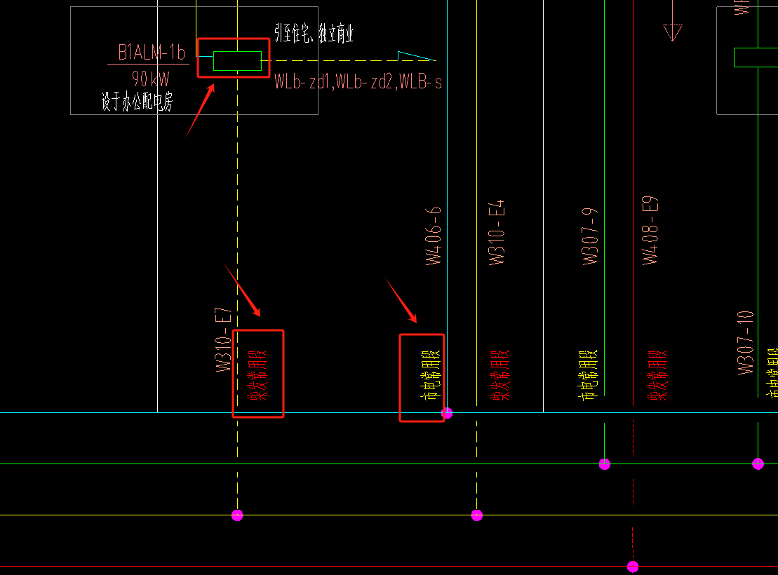

請問:
這個B1ALM-1b是什么?
這個柴發常用段和市電常用段是什么意思呢?
大菠蘿
答題: 43 被贊: 29
你這是室外圖紙么 B1ALM-1b是辦公樓配電室的配電柜吧
一個是柴油發電機備用電 一個是市政接入的
