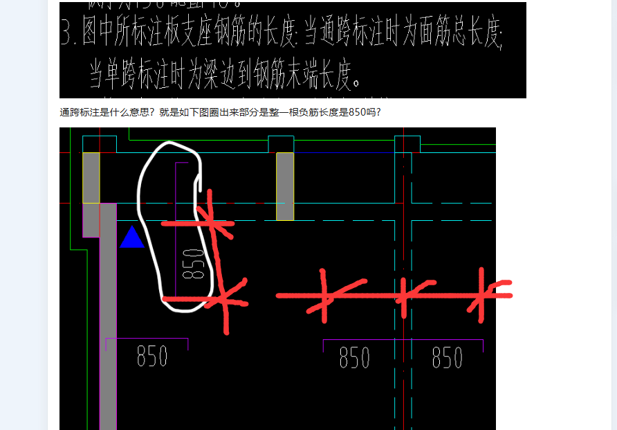

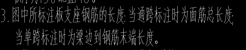

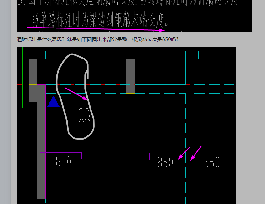

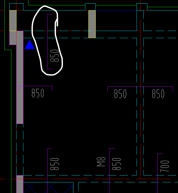

    通跨標注是什么意思?就是如下圖圈出來部分是整一根負筋長度是850嗎?

    用跨板受力筋處理  上邊到板邊緣,下邊是挑出850  用單板垂直向布置

  • 是的答疑解惑

  • 跨板受力筋,跨上方整板,往下面板里伸850

  • 圈內是跨板板,上板通長板設置,下跨出850

  • 跨板鋼筋
