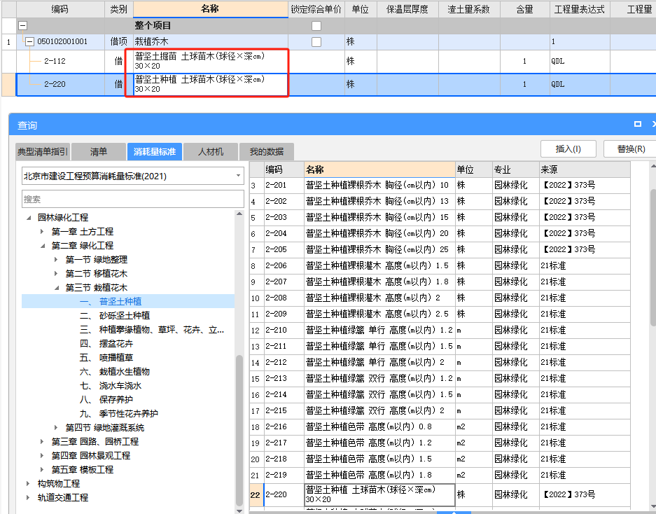

  • 施工中,現有綠化苗木影響施工,需要移栽,施工完畢再移回來,如何計取這部分的費用?
    熱力管道施工,設計管線位置存在部分綠化苗木影響施工,要對苗木進行移栽,待施工完畢后,將綠化和現況設施恢復至原來的位置,綠化苗木養護期一年,保證成活率。如何計取這部分的費用?
    是要掘苗取兩次栽植取兩次嗎?
    套定額時喬木、苗木、灌木等如何區分?有沒有對應的表格?
    計取
  • 兩邊種植子目,其中一遍計取主材費,另一邊不計取主材;一遍挖掘子目
    首次提交 2025-04-18 15:44:38  最近修改2025-04-18 15:45:32 (修改過1次)
  • 看定額是否有起挖運輸定額定額,有就正常套定額子目,再套一遍種植子目,就是不含主材價的,認可回答請點贊全是免費進行的,99%問題都有答案找個懂行人問問就明白了,一本講透新書+網課同步學習進步更快。園林綠化從入門到精通-服務新干線建筑課堂  https://jzkt.fwxgx.com/courses/24632.html
    2025-04-18 16:04:17
  • 套起挖、栽植、栽植措施二遍,養護一年
    2025-04-18 16:32:19
