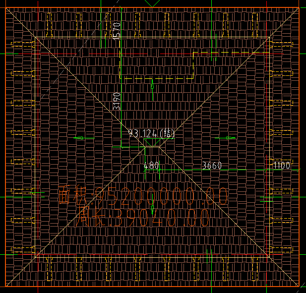

黎林 2025-04-17 17:03:55 | 北京市 土建 | 57查看 4回答
這不會那不會反正不會 專家
答題: 1252 被贊: 512
四個梯形 上底加下底乘高/2 *4
用軟件布置出量更快
2025-04-17 17:05:30
身邊 白銀專家
答題: 4063 被贊: 1109
算斜率,然后水平面積乘以斜率
斜率=斜邊長/水平長,剖面圖中有
2025-04-17 17:05:56
J
答題: 69 被贊: 24
可以看成是兩個梯形+兩個三角形拼成的斜屋面
2025-04-17 17:05:58
時光、背面 鉑金專家
答題: 26946 被贊: 20115
水平投影面積×坡度系數
2025-04-17 17:06:56
