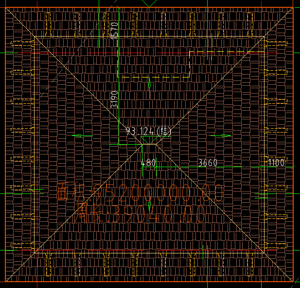

黎林 2025-04-17 16:31:30 | 北京市 土建 | 29查看 2回答
可遇難求 鉆石專家
答題: 104924 被贊: 41767

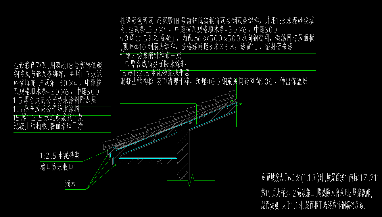

按斜坡面積+附加層面積
2025-04-17 16:32:58
天涯浪子 鉑金專家
答題: 52211 被贊: 16359
新建屋面,自適應布置
2025-04-17 16:39:58
