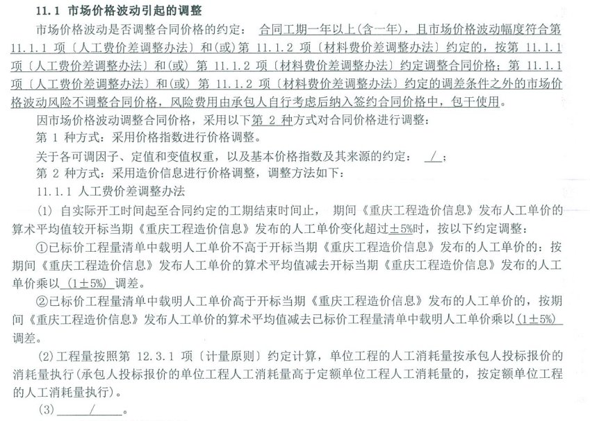

  • 請教一下各位老師關(guān)于調(diào)差的問題,謝謝

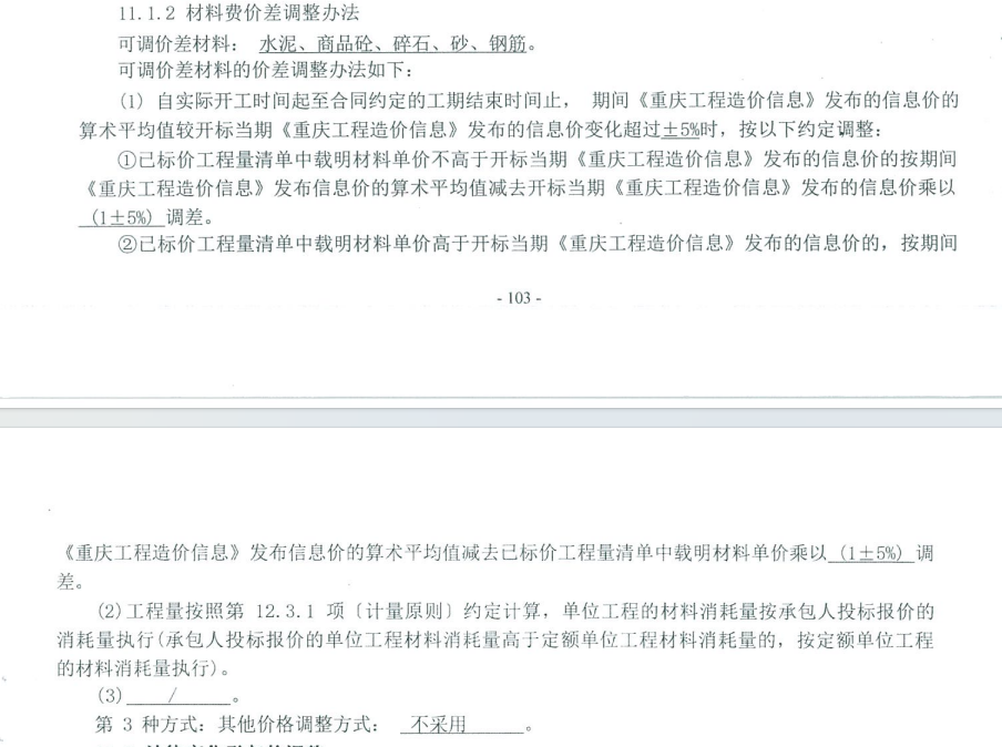

    圖片是市場價格波動引起的調(diào)差的合同條款,我想請問,條款提到“ 合同工期一年以上(含一年)”,"自實際開工時間起至合同約定的工期結(jié)束時間止",如果該項目因非施工方原因引起延期,原合同約定工期為270,實際工期為530天,這種情況要調(diào)差嗎,如果要調(diào),合同約定的工期結(jié)束時間是指的開工后270天,還是開工后530天。合同工期開工時間
    530-270=260
    首先要解決這260天的延期,有沒有違約?然后先把這個問題解決了,搞一個工期情況說明讓所有單位會簽。完成這一步就已經(jīng)很了不起了。
    然后如果能證明工期不違約,那我覺得是可以申請工程材料調(diào)差。
