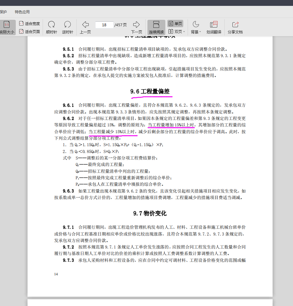

  • 關于合同問題,請教一下。
    本工程采用固定綜合單價承包形式,結算時在工程量增減15%范圍內不調整中標綜合單價,當工程變更等原因導致工程量偏差超過15%時,按奉節縣人民政府相關文件及。。。。。
    我的理解是一個工程承包方先做,如果工程量由于變更的原因,減少了或者增加了超過15%就要重新組價了,對嗎?
全部回答 (5) 首答僅用{{minutesHtml}}
    清單計價規范上有計算公式,不是重新組價,是單價上調或者下調
    留個郵箱,我傳個清單計價規范給你
    固定綜合單價
    2019-05-09 09:30:52
  • 超過部分按“奉節縣人民政府相關文件及”約定調整。
    2019-05-09 09:04:40
  • 減少了或者增加了的工程量超過15%就要重新組綜合單價
    2019-05-09 09:07:16
  • 理解正確,結算時按此調整綜合單價。
    2019-05-09 09:07:21
  • 我的理解是一個工程承包方先做,如果工程量由于變更的原因,減少了或者增加了超過15%就要重新組價了,對嗎?
    對的
    2019-05-09 09:15:45
