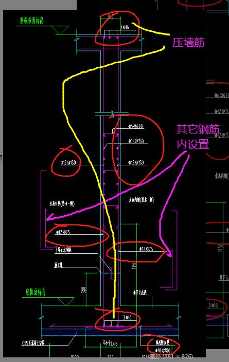

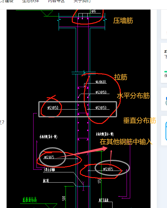

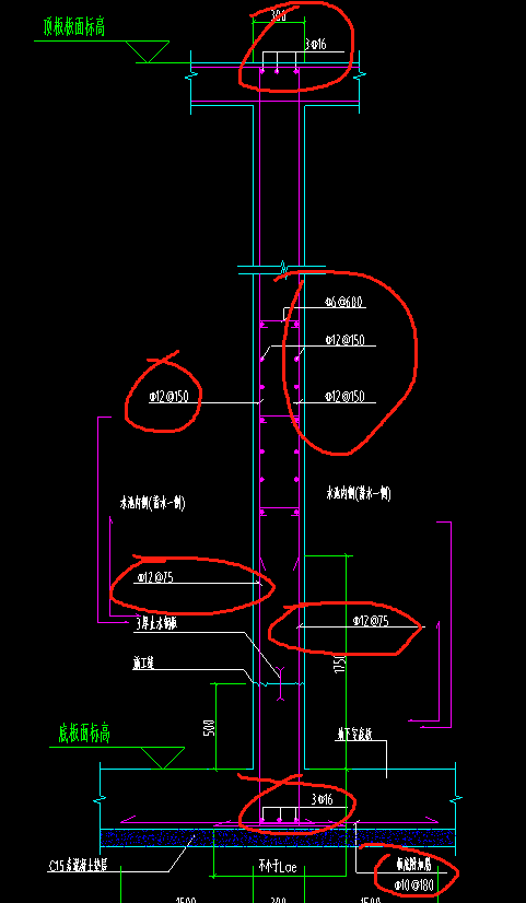

請問各位大神,這種地下室外墻的鋼筋應該怎么定義?

nh 鉆石專家
答題: 134717 被贊: 27806
除了下例說明的,其余對應設置

主要是那幾個紅色的鋼筋怎么輸入,插入筏板的鋼筋應該怎么處理
