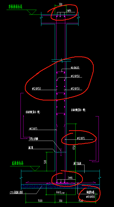

  • 請問各位大神,這種地下室外墻的鋼筋應該怎么定義?
    室外
    2025-04-14 21:44:21 補充
    外墻

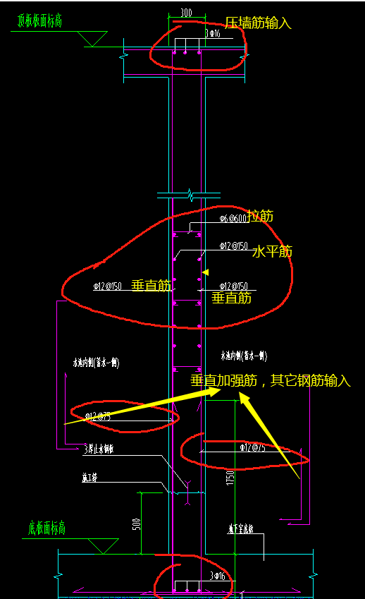

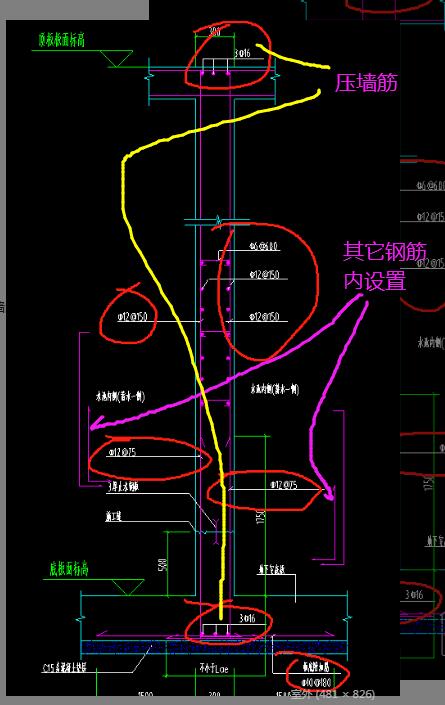

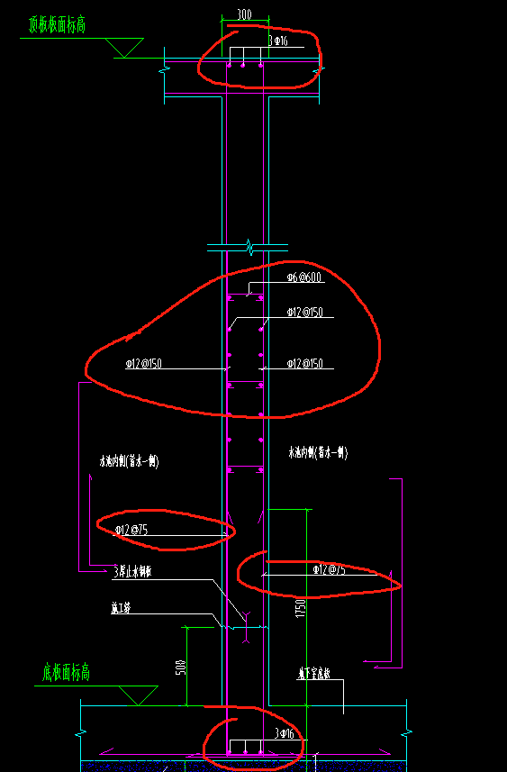

  • 截圖供你參考,上下的3C16建議定義暗梁布置,暗梁的高度是水平鋼筋的間距,屬性中不需要輸入箍筋信息,這樣才可以正確計算水平鋼筋的數量,下部的兩側短鋼筋有屬性其它鋼筋里編輯
