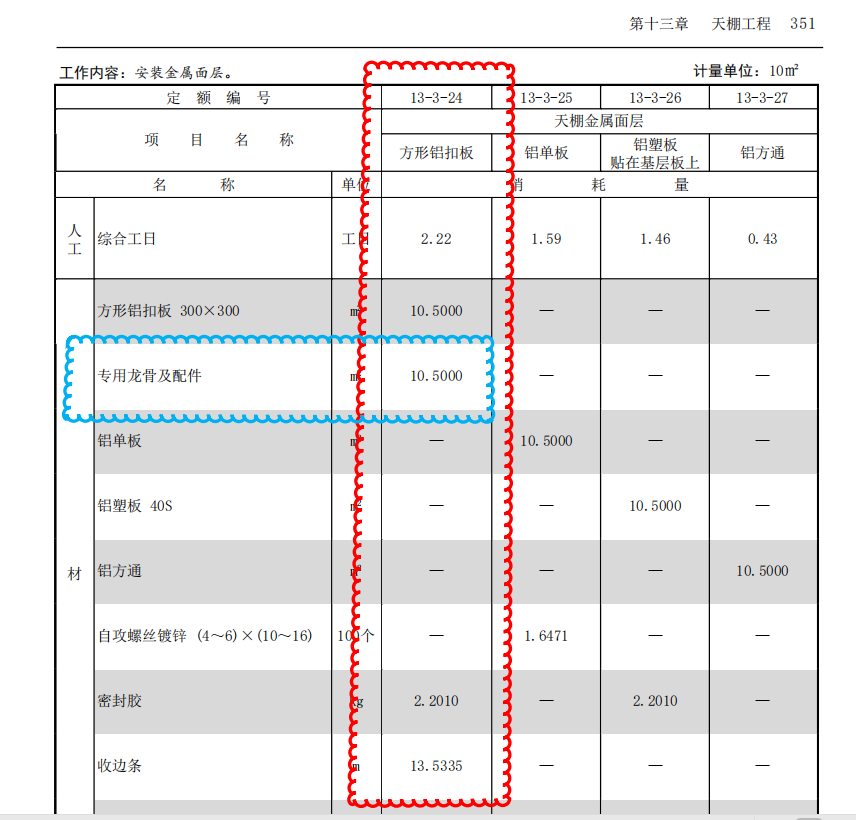

    老師,山東2016建筑定額,300*300、600*600鋁扣板吊頂,其“13-3-24 天棚金屬面層 方形鋁扣板”定額中,是否包含U型輕鋼龍骨?

  • 輕鋼龍骨單獨套定額
    U型

  • 包含

  • 集成吊頂考慮龍骨與石膏板吊頂不同,定額中己包含相應龍骨,不需另調整!

  • 不包含U型輕鋼龍骨,截圖藍框里的龍骨是專用 龍骨。
