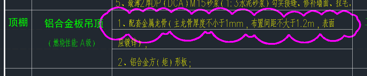

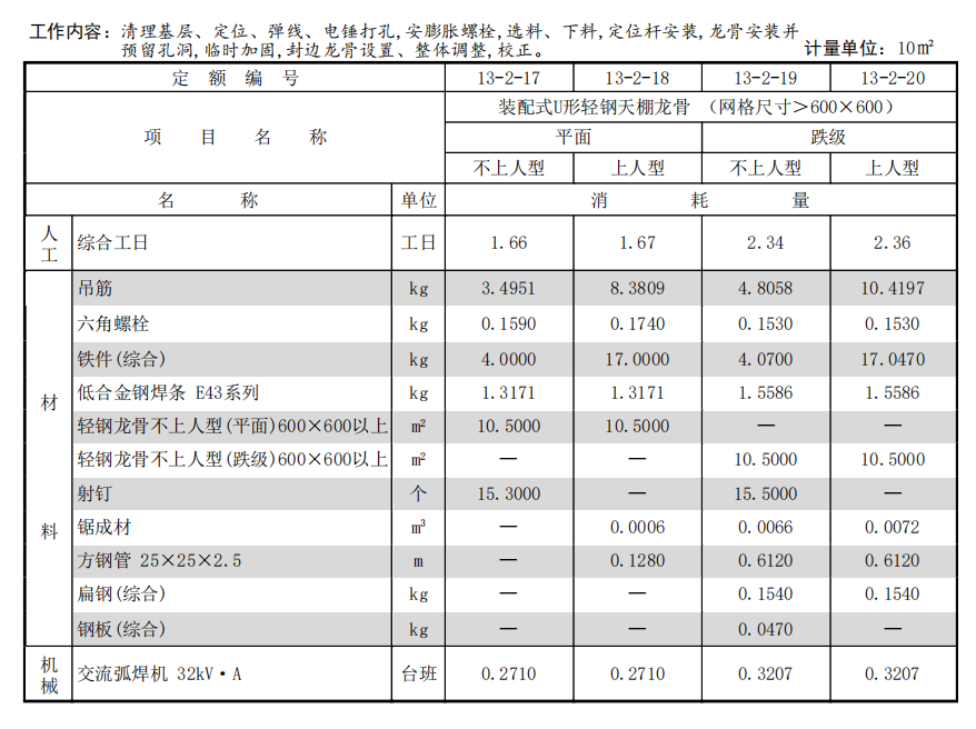

          平面天棚石膏板、600*600硅鈣板、300*300和600*600鋁扣板吊頂,圖紙設計輕鋼龍骨主龍骨間距不大于1.20米,其裝配式輕鋼龍骨應套用網格間距為多少的?(定額中龍骨網格尺寸分300*300、450*450、600*600、>600*600)主龍骨天棚答疑解惑廣聯達服務新干線建筑行業快速問答平臺-答疑解惑
  • 根據面層大小選擇龍骨網格大小
    比如600*600硅鈣板,龍骨網格就是600*600的

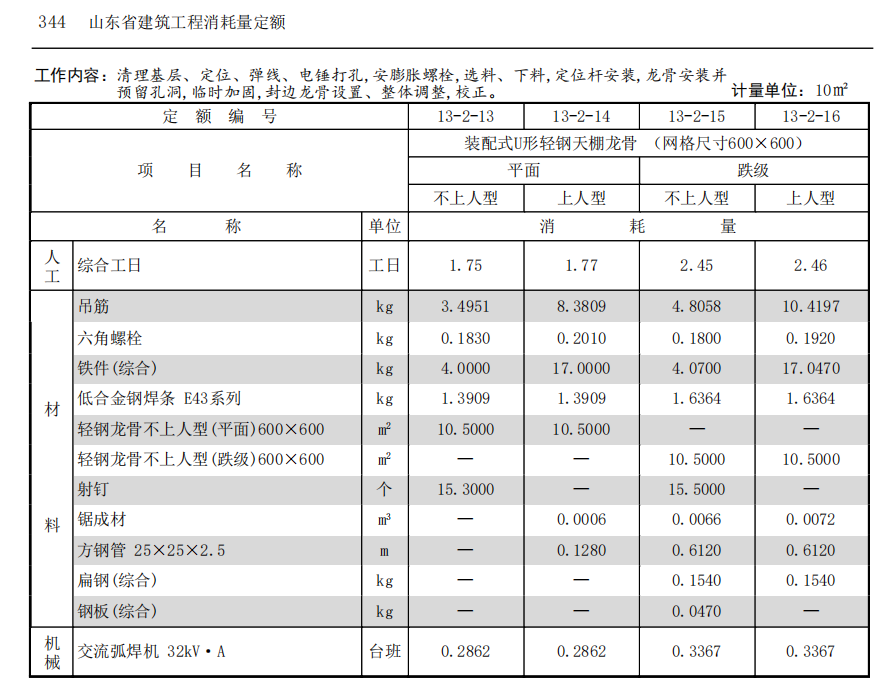

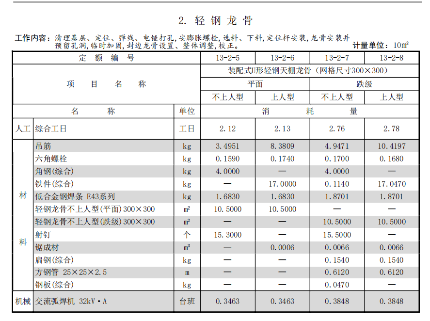

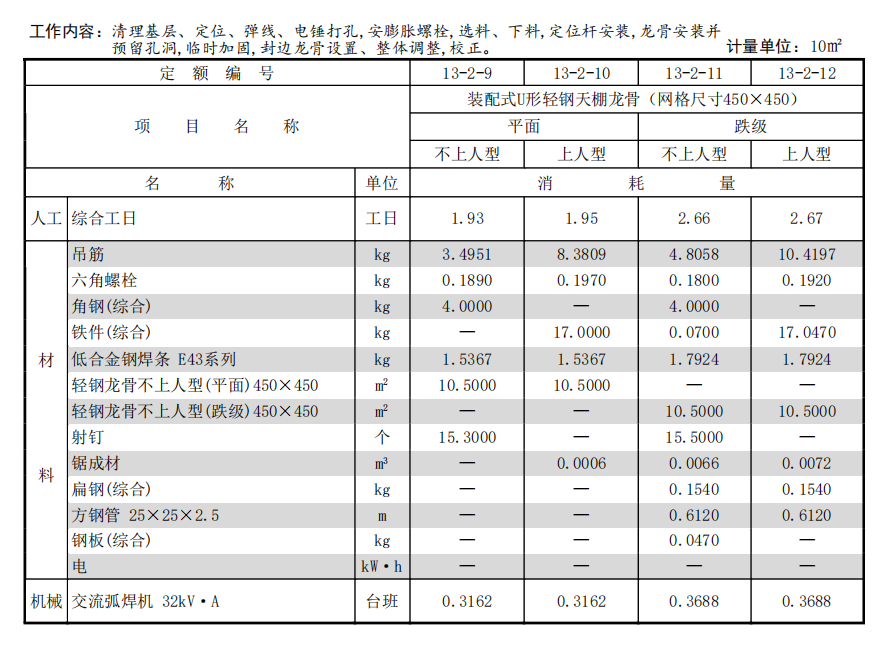

    如果說你們地區定額是外行編制誤導你們用的,你也不愛聽,但事實你看看內行編制的吊頂定額是什么樣的,不同工藝估法的龍骨,輕鋼龍骨含量會發生變化,而你們地區300*300,450*450,600*600的定額子目,含量都是10.5,材料單價相同,組出的價格幾乎一樣。
