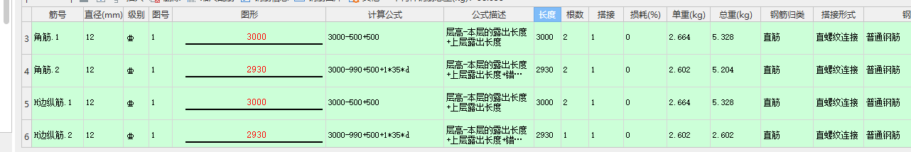

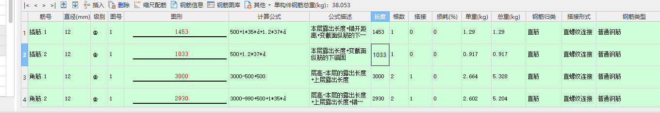

    這是我的二層暗柱里面的鋼筋,其他鋼筋都能理解,就是這個(gè)插筋是從哪里冒出來的,鋼筋計(jì)其他鋼筋

    當(dāng)上層的柱垂直鋼筋是大于下層時(shí),就是需要有預(yù)插筋
    2025-04-12 21:28:32
  • 正常的
    軟件會(huì)因?yàn)閷痈卟煌噜彉菍又摻顢?shù)量不同等原因計(jì)算插筋的
    2025-04-12 21:27:57
  • 變截面,或者柱縱筋變化,會(huì)有插筋
    2025-04-12 21:28:21
