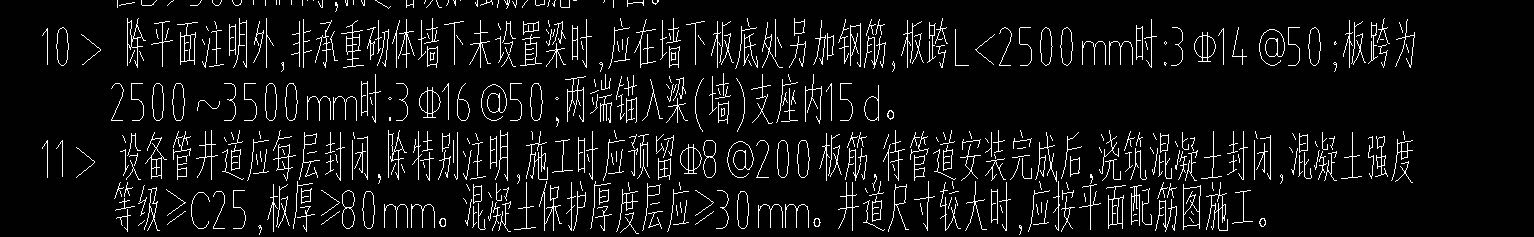

    1.墻下無梁需要設置鋼筋,這部分鋼筋是通過表格算量輸入嗎?
    2.設備井板需要單獨繪制出梁套價嗎,樓板是C30的,但是設備井板是C25,板厚也不一樣,還是說和其他都板一起布置了就行后澆板
  • 1用自定義鋼筋線布置,或者在表格中輸入
    2同樣是按有梁板計算,標號不同獨立計算

  • 墻下無梁的:可以表格輸入計算、可以暗梁繪制、可以樓層板帶繪制,可以自定義鋼筋繪制
    設備井板需要單獨計算的,因為強度不同
