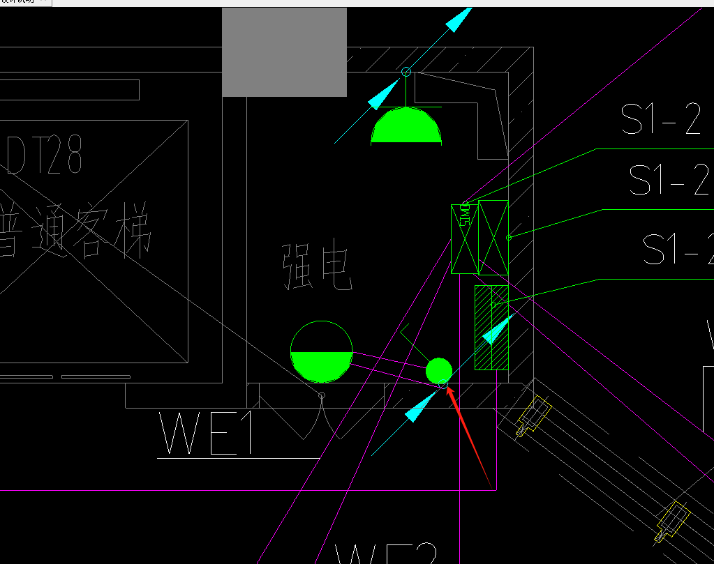

兩根

二根線

單聯單控開關一般是兩根線就夠了

關于安裝系統圖
1如圖,WL1回路,WDZN-BYJ-3X2.5進照明,那么下方紅線部分的ZR-RVS-2x1.5+ZR-BV-2x2.5-SC20和-KVV-7x2.5-SC20ZR,是否也要算工程量?它們是起啥作用呢? 2、聲控開關,一般接幾根線呢?回路中有火、零和地線,聲控開關也需要三線嗎? 謝謝老師!
