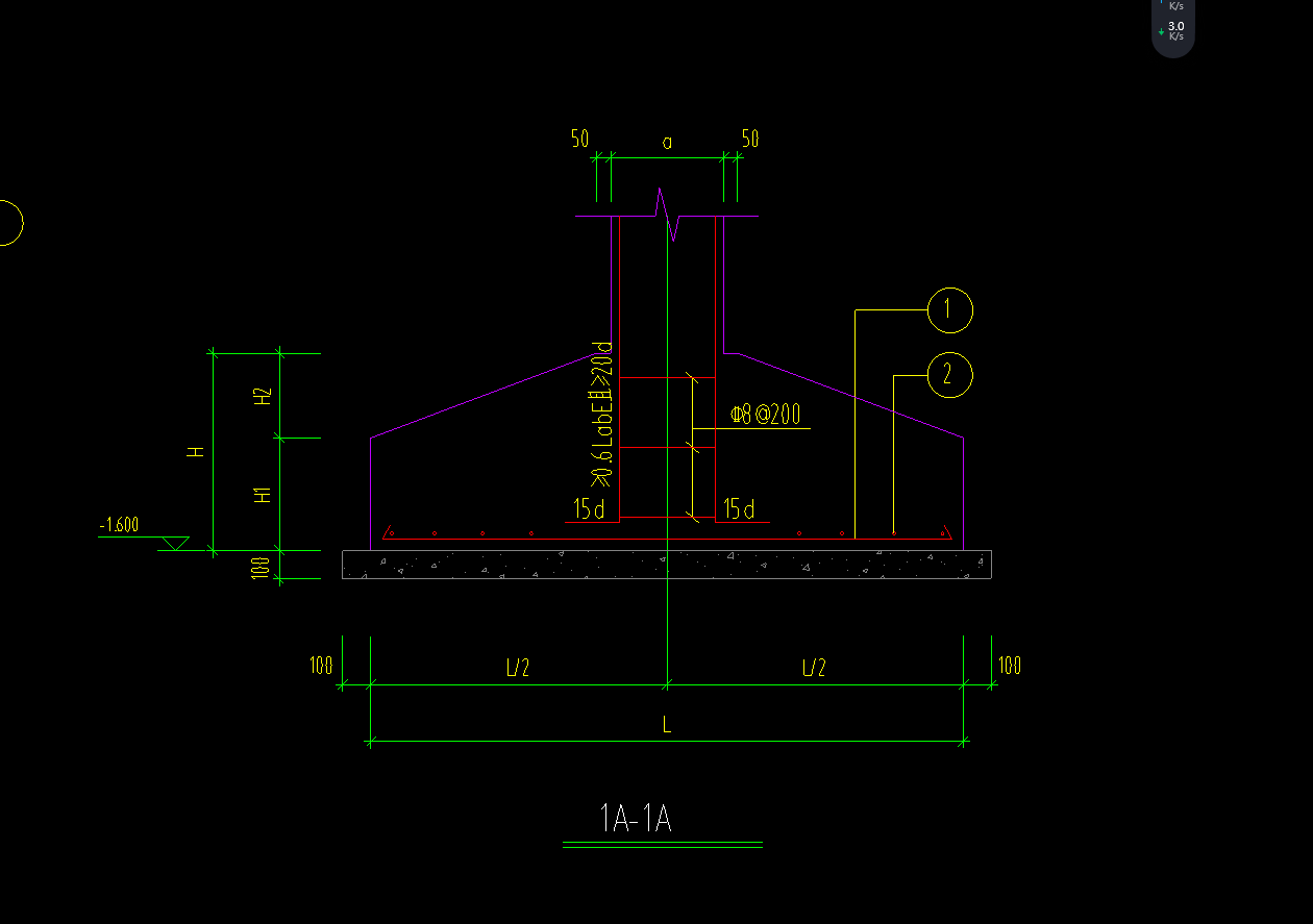

  • 獨立基礎,磚胎膜
    如圖所示獨立基礎是否會使用磚胎膜,如使用,則磚胎膜砌筑高度按哪個?磚胎膜
  • 正常支模板就可以(垂直的側面),坡面不需要模板
    2025-04-11 10:18:46
  • H1
    2025-04-11 10:18:56
  • 具體要按圖紙或施工組織設計的確定,獨立基礎一般用模板可以
