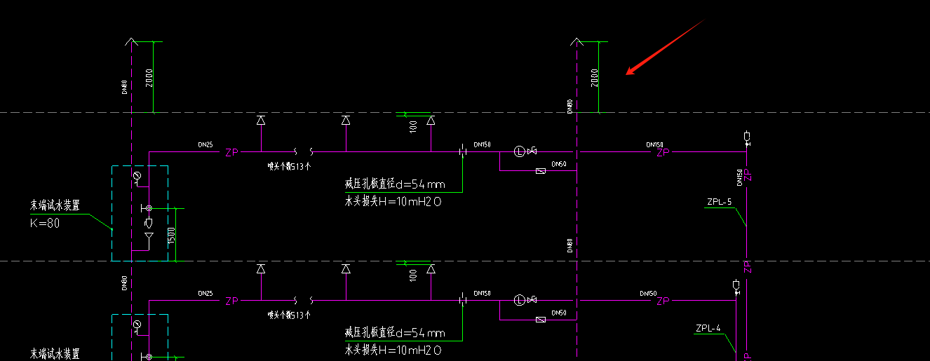

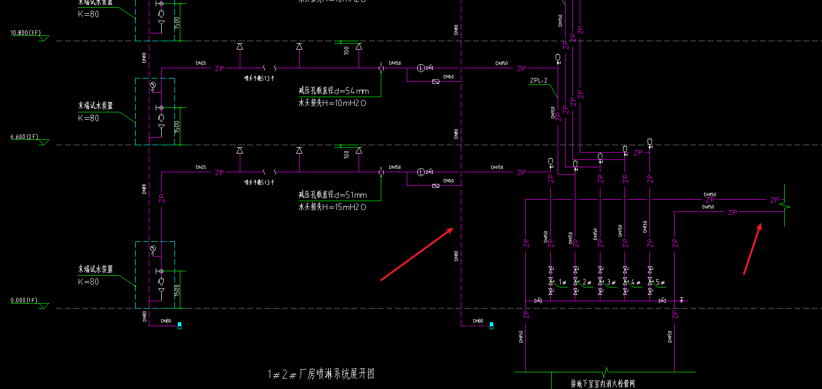

  • 噴淋系統(tǒng)這根立管和邊上的橫管是起到什么作用?
    這是一個(gè)廠房的噴淋系統(tǒng)圖,最左邊的立管是末端試水的排水管,中間這個(gè)立管的作用是什么?每一層都連接了一個(gè)蝶閥,右側(cè)的那個(gè)橫管連接了一個(gè)信號(hào)閥,是接市政供水嗎還是怎么樣,但是供水不是接到地下室了嗎,這個(gè)橫管的作用是什么?麻煩指教
    末端試水立管

  • 作用;排水管。
    消防管理人員巡查時(shí),打開各層蝶閥放水(試水),確認(rèn)消防噴淋管道內(nèi)有水。
    試水流出的水通過水平管、立管最后流入(地面上的雨水口)
