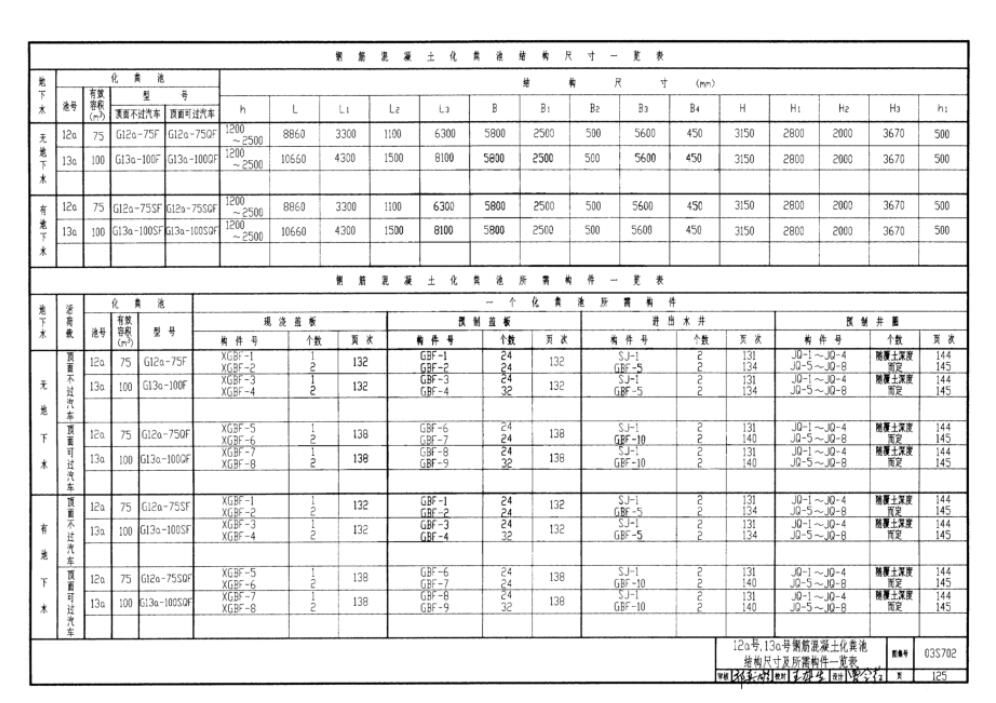

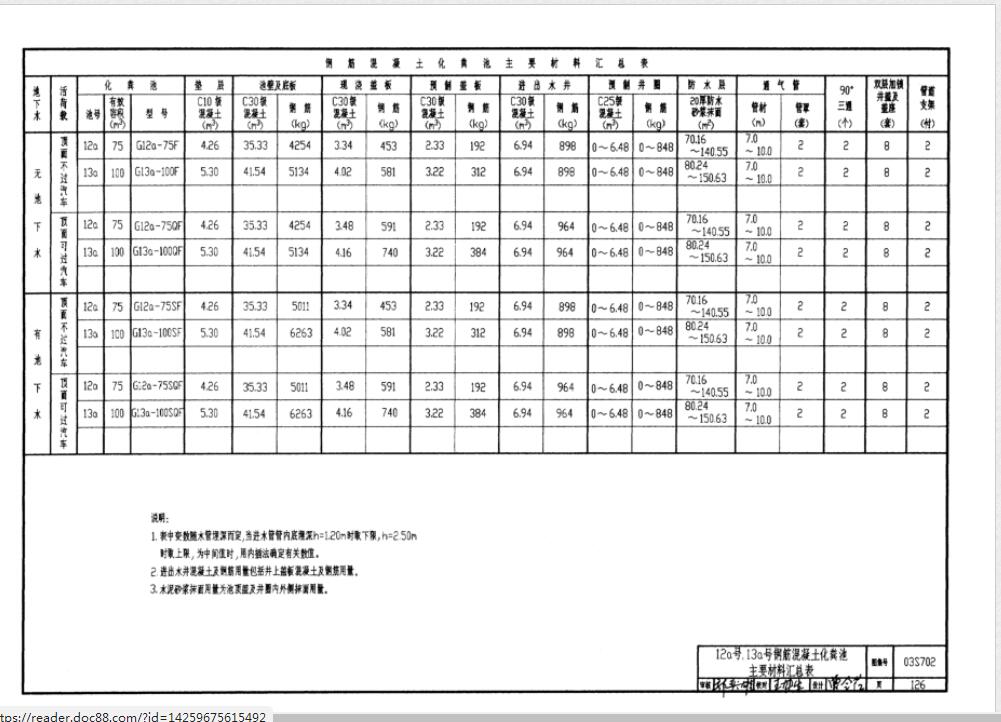

看112頁
2025-04-10 09:14:52
xagcc 鉆石專家
答題: 316835 被贊: 71998
112頁是材料匯總表,115頁以后是鋼筋明細表、125、126頁是可過汽車的構配件明細表。

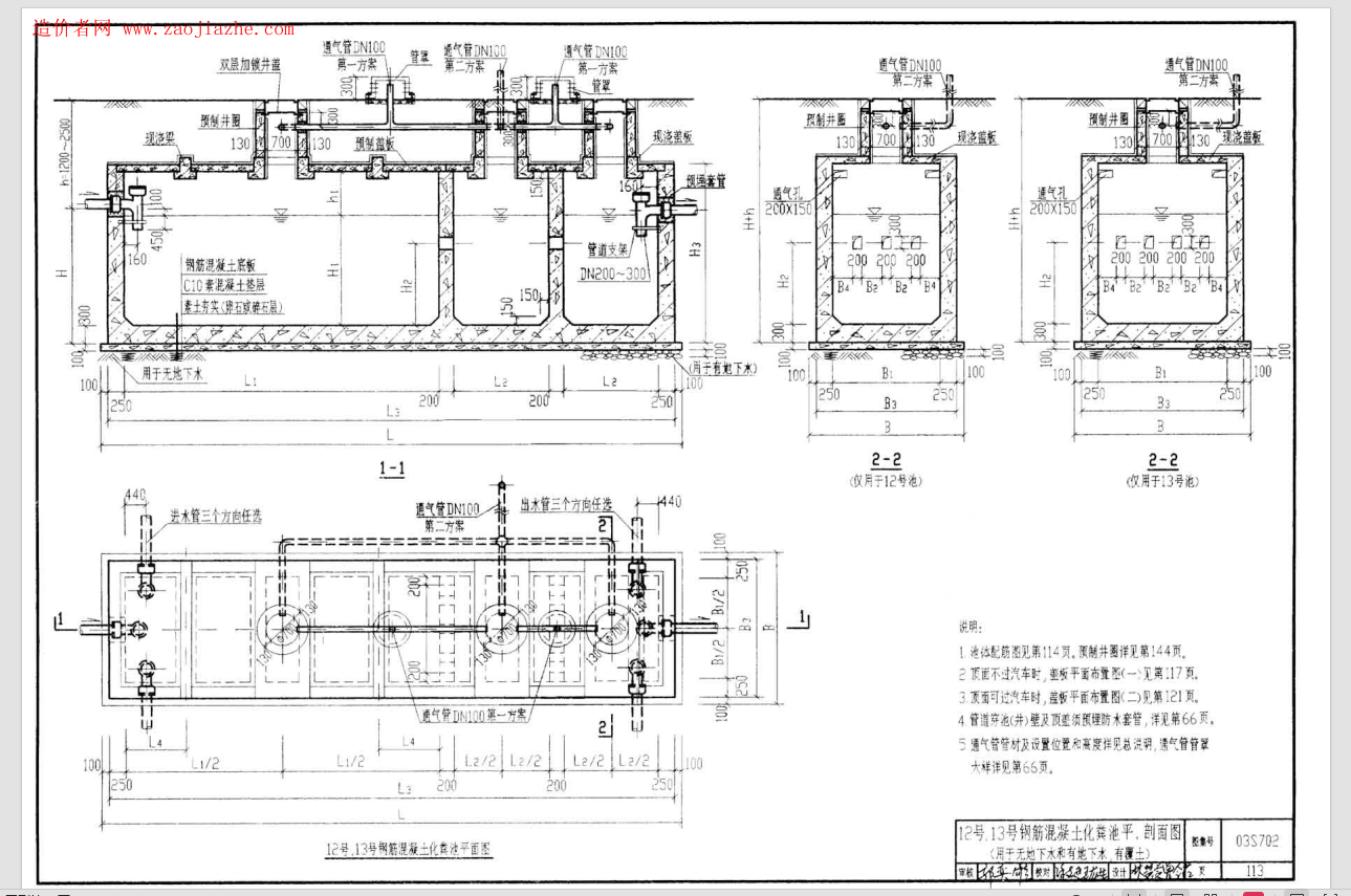

化糞池工程量
我想問一下化糞池的工程量是不是在圖集上能全部看出來
圖紙上只是說化糞池參考圖集03S702
打開圖集都是幾號鋼筋混凝土化糞池,可圖紙說明也沒有說具體是幾號鋼筋混凝土化糞池,這個是不是算不了工程量,我看定額里有個化糞池構筑物,能直接套用么?也不知道挖土什么的,在糾結,還是需要問一下設計院,讓給明確一下,是具體用幾號化糞池
