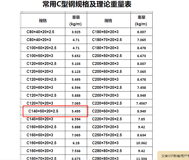

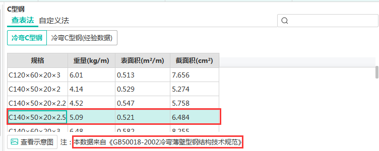

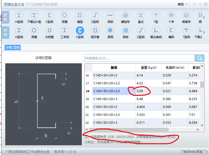

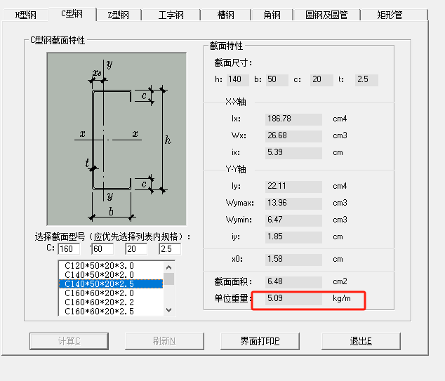

為什么同型號C型鋼的理論重量不同?

可以說,型鋼重量的不同軟件或表格是出現(xiàn)亂象情況,最好是查看國家頒布的五金手冊
