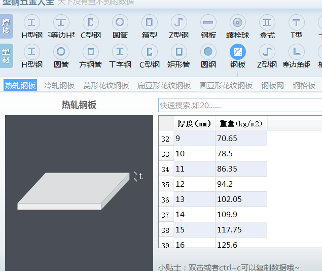

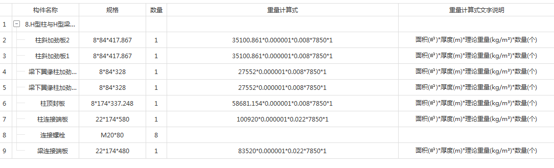

  • 為什么軟件里的節點鋼板都是乘的7850?不是每個厚度的理論重量都不一樣嗎?求講解
    厚度
    重量
    計算式里的0.008和0.022就是厚度系數;鋼材的理論重量是7850KG/m3(注意單位),乘以厚度就是你查詢的鋼板理論重量(單位是KG/M2)
    首次提交 2022-01-05 15:02:34  最近修改2022-01-05 15:05:12 (修改過3次)
  • 每立方米的重量都是7.85噸。
    2022-01-05 15:02:20
  • 理論重量是一樣的
    2022-01-05 15:02:41
  • 按照單位厚度取值7850 不同的鋼板 乘以不同的厚度哦。
    2022-01-05 15:04:01
