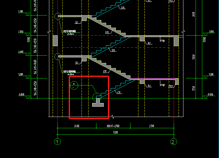

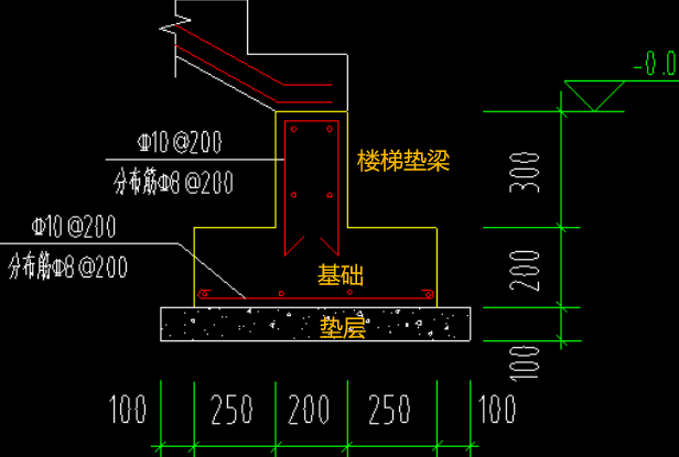

  • 各位老師好,這個梯柱這個墊層上面是基礎嗎?我用獨基布置嗎?墊層在墊層里布置嗎?
    獨基剖面圖

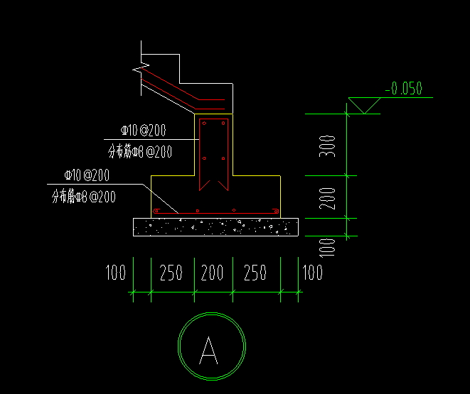

    2025-04-09 10:12:51 補充
    答疑解惑那這個有墊層的柱子是這兩個還是只是上面那個?因為這兩個寬度不一樣啊?剖面圖只是300的

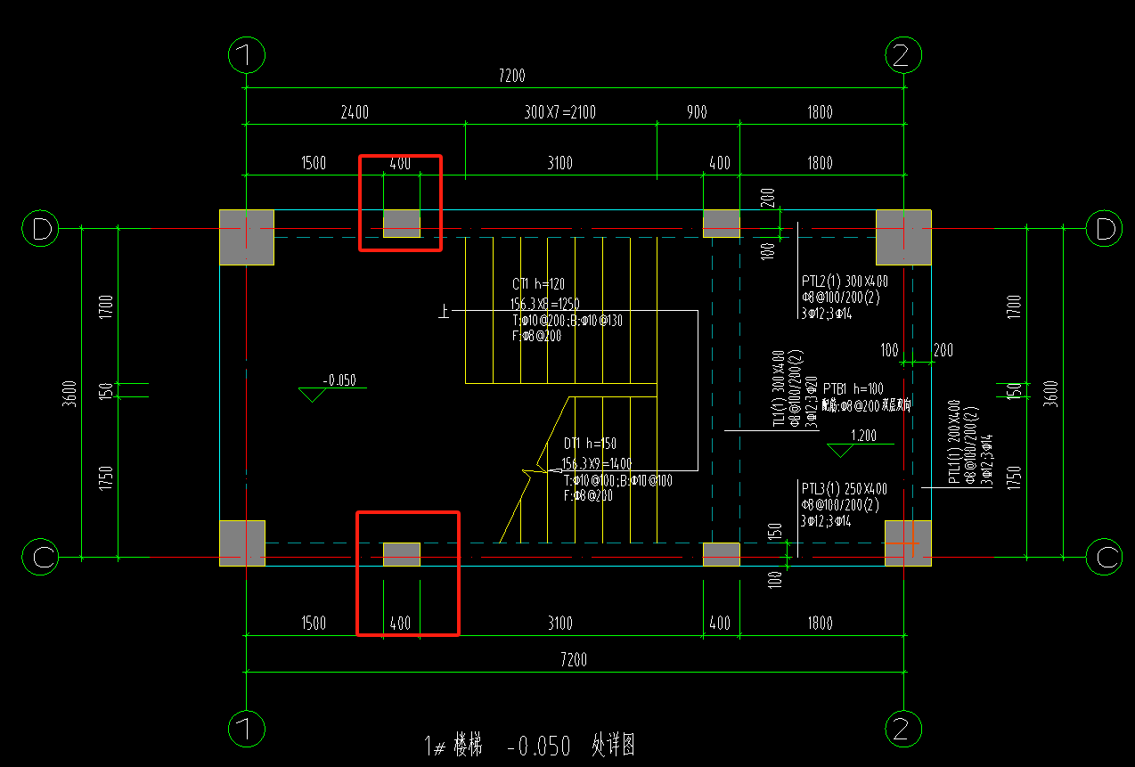

  • 圖一和圖二不是梯柱,是樓梯墊梁,也就是樓梯基礎,可以用基礎梁或者剪力墻畫,下面是條基(或者筏板);圖三紅框里才是梯柱
