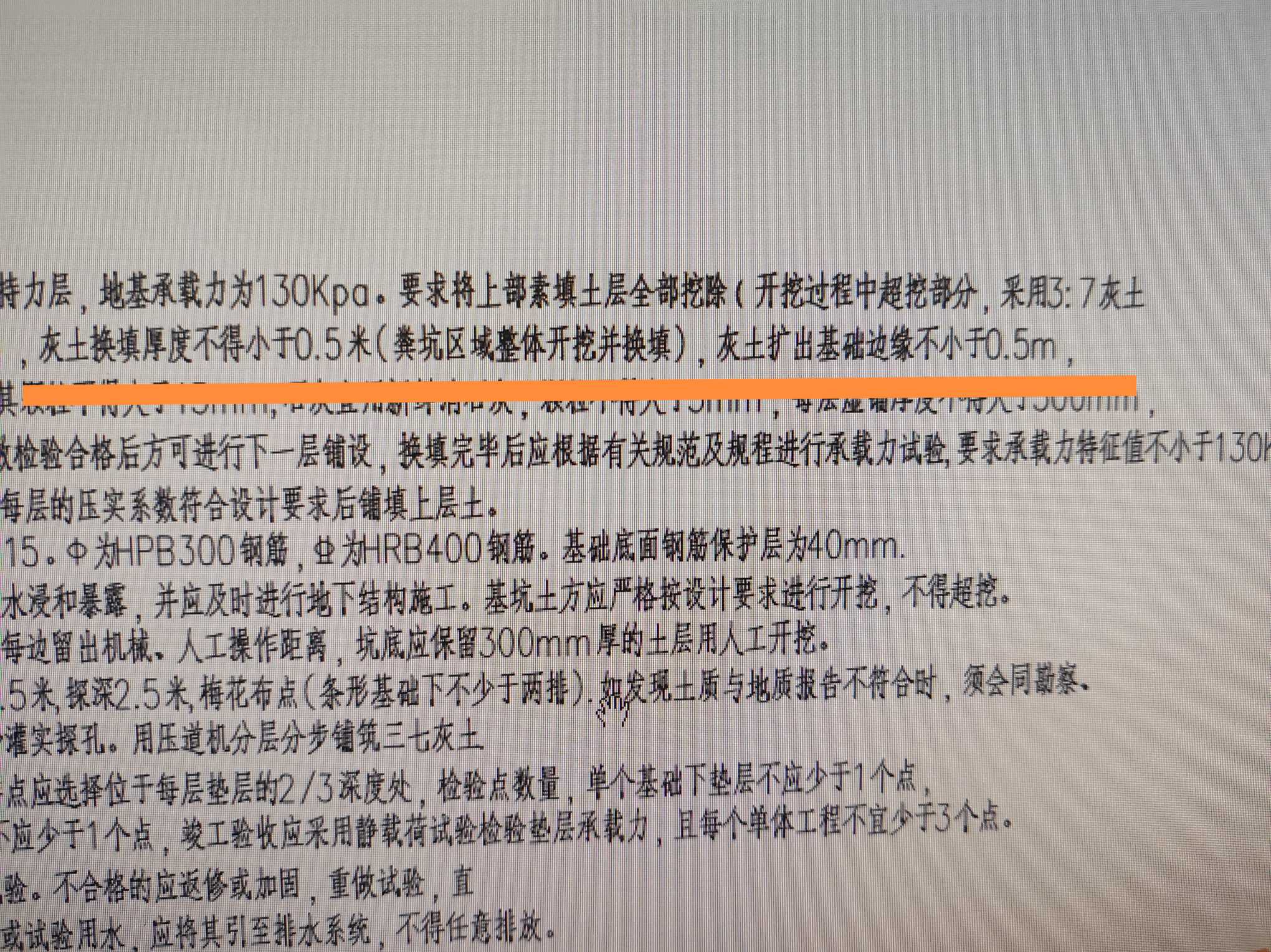

就是指的基礎邊緣,不是墊層邊緣。

磚基礎或者混凝土基礎!

換填到底在墊層底還是基礎底?是整片換填還是只是基槽換填?
基礎是條形基礎,底標高-1.3,根據這個說明描述我的墊層在基礎下面0.1,那級配砂石換填到底在墊層底還是基礎底,整片換填嗎?1.墊層為100mm厚C15素混凝土墊層,每邊擴出井邊100mm。2..本構筑物持力層為第二層粉質黏土,承載力滿足要求,但因本層士含水量大,為提高土層承載力與穩定性,對地基進行簡單處理,可換填0.5m厚級配砂石,平面范圍為擴出基礎外邊緣0.5m,壓實系數不小于0.95。
