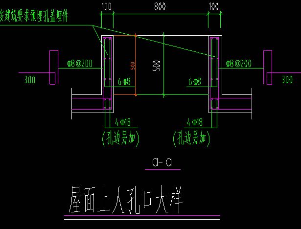

剪力墻
2025-04-08 10:33:02
米老鼠 鉑金專家
答題: 68195 被贊: 11249
可以用剪力墻去畫,也可以用欄板去畫
2025-04-08 10:33:22
這不會那不會反正不會 專家
答題: 1251 被贊: 512
用欄板 剪力墻布置都可以
