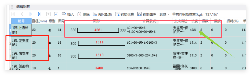

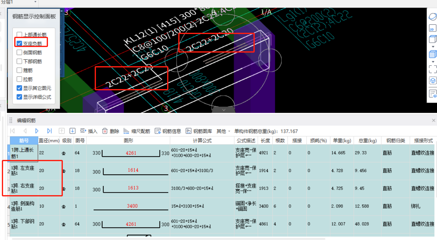

  • 左右支座負筋明明還有22直徑的,原位標注也編輯了,請問沒有鋼筋量是怎么回事
    支座負筋
全部回答 (5) 首答僅用{{minutesHtml}}
    通長筋是22的,支座位置的就通長過去了,另加的是20的
    2025-04-08 09:47:59
  • 支座筋含通長筋2根22的
    2025-04-08 09:47:56
  • 2c22是集中標注里的通長筋;原位標注標的是該位置梁上部鋼筋總數,2C22的通長筋+2C20支座筋
    首次提交 2025-04-08 09:48:54  最近修改2025-04-08 09:49:43 (修改過1次)
  • 1、集中標注中,2c22為上部通常鋼筋
    2、原為標注2c22+2c20,其中2c22為上部兩根通長鋼筋,2c20須按1/3長度計算 是這樣的
    希望能幫到你負筋
    2025-04-08 09:50:57
