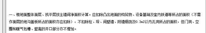

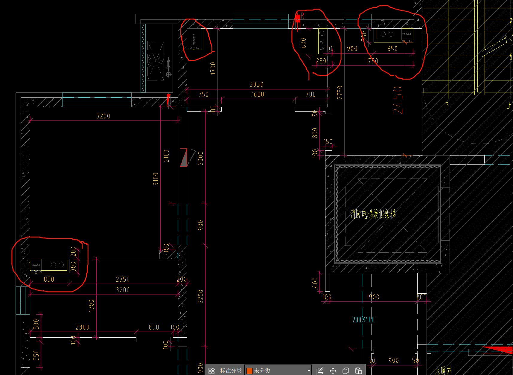

    按照河北2012裝飾裝修定額,住宅內(nèi)廚房、衛(wèi)生間煙道及排水管位置在計(jì)算樓地面找平層面積及鋁扣板吊頂面積要不要扣減,甲方說是廚房、衛(wèi)生間煙道屬于構(gòu)筑物,不做計(jì)算。請(qǐng)問在計(jì)算樓地面找平層和鋁扣板吊頂面積時(shí),這部分小于0.3㎡的面積到底要不要做扣減?第一種答案:衛(wèi)生間1:2.75*1.75=4.81,第二種答案:衛(wèi)生間1:2.75*1.75-0.85*0.35=4.56找平層
