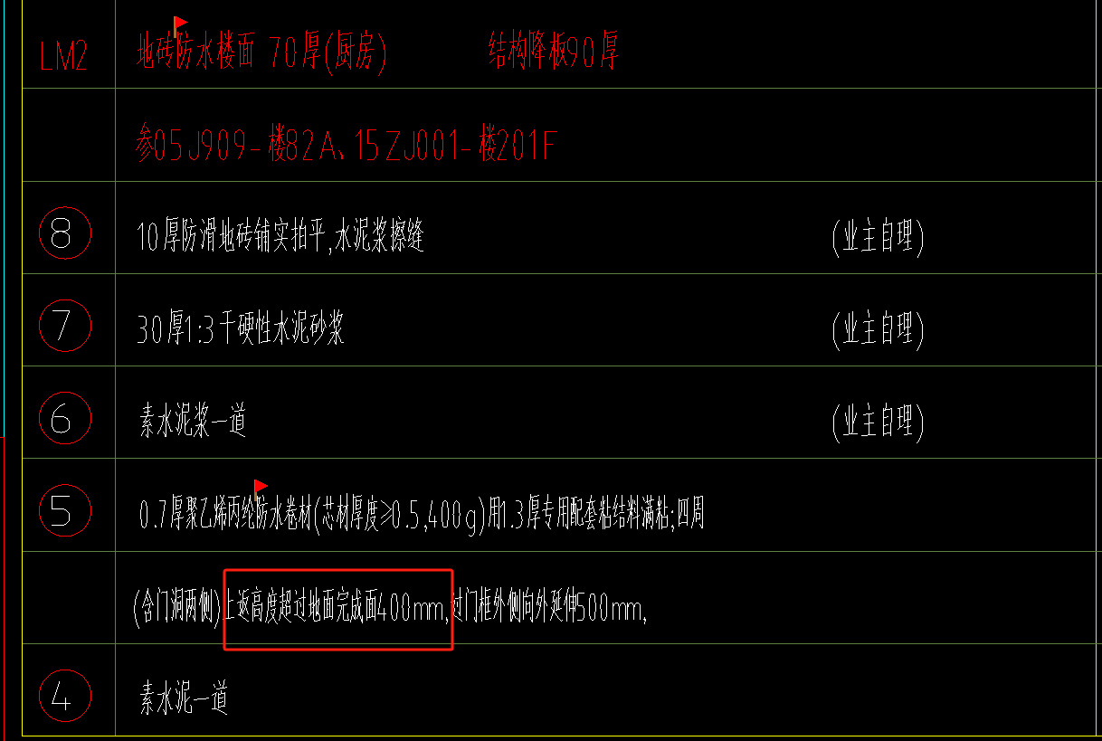

  • 這是廚房的地面做法 這個防水上翻應該是多少 怎么算的
    地面做法
    上翻

    上翻400
    2025-04-07 15:15:23
  • 建筑底標高+400
    2025-04-07 15:15:56
  • 完成面就是建筑標高,比如結構標高4.35,建筑標高4.4,建模按結構設置的標高,上返400就是設置防水卷邊450
    2025-04-07 15:16:41

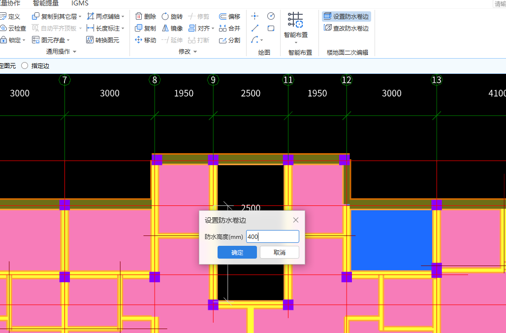

  • 模型點到樓地面,有個設置防水卷邊,輸入400;如果手算就是房間一圈長度扣除門寬度再乘以0.4m答疑解惑
    2025-04-07 15:17:40
  • 結構標高+面層厚度+400mm
