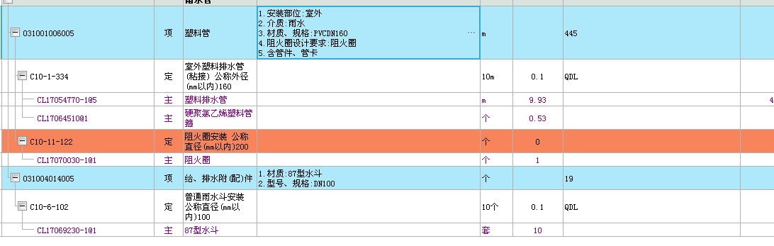

啦啦啦 2019-11-28 15:17:04 | 湖北省 計價軟件GCCP | 648查看 2回答
杜鵑花 專家
答題: 35991 被贊: 6300
這清單有點問題,阻火圈應該有專門的清單
2019-11-28 15:42:41
獨行者 鉑金專家
答題: 60702 被贊: 45154
室外雨水管不用安阻火圈,且應當單獨列項。
2019-11-28 16:06:11
